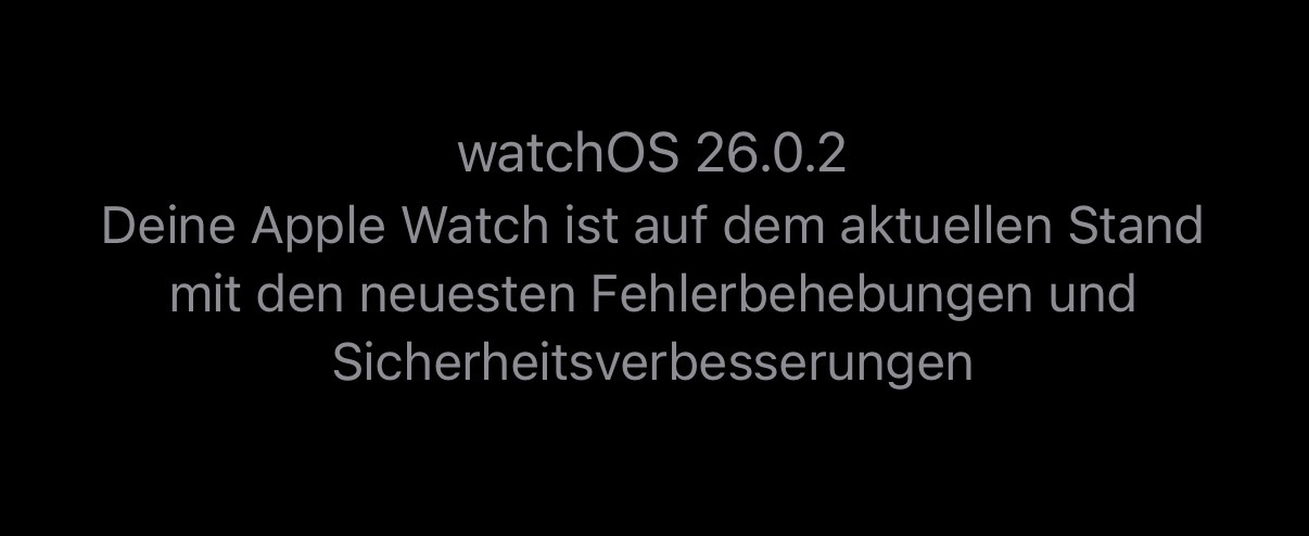

netspy
01.10.25
13:57
roger27
26.0.2 ???
Aktuell ist doch erst 26.0.1
Frage mich nicht:
Und auf dem iPhone sowie der Apple Watch habe ich keine Beta aktiviert. Das iPhone hat auch noch iOS 26.0.1 installiert. Auch auf meiner alte Ultra (1. Gen) ist ebenfalls watchOS 26.0.2 installiert
JoeyCruber
01.10.25
14:49
MacRumors
Note that watchOS is 26.0.2 because there was a watchOS 26.0.1 update designed to add Messages and Find My support to the Apple Watch Ultra 3 in Mexico.
Black Coffee
01.10.25
14:52
Das sind auch (Stand heute) die jeweils aktuellen Versionen:
iOS 26.0.1
watchOS 26.0.2 (26.0.1 gabs zwischendurch nur für AW Ultra3)
