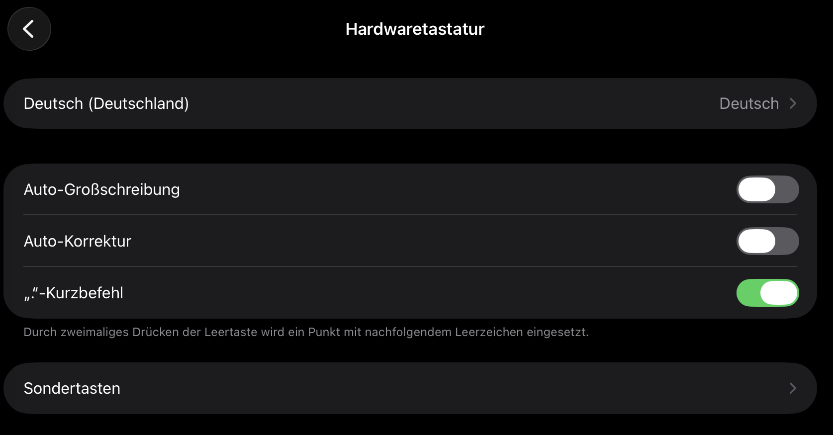

der Titlel besagt eigentlich bereits alles.
Ich nutze (sehr gelegentlich) das Smart Keyboard Folio in Kombination mit dem iPad Air (4. Gen).
Dieses ist plötzlich komplett tot
Gibt es für mich eine Möglichkeit selber zu testen
ob das Keyboard defekt ist oder das iPad ein Problem mit dem Folio hat?
Kontakte am iPad und am Folio sind sauber, von daher würde ich sagen Verbindung tadellos.
Im Netz habe ich gefunden das es einige Nutzer gibt bei welchen dieses Verhalten
nach dem UpDate auf iOS26 aufgetreten ist. Da ich es halt recht selten nutze, kann
ich nicht zuverlässig sagen ob ein kausaler Zusammenhang mit iOS26 besteht.
Bin für Tips und Hinweise dankbar.
MLOS
12.03.26
19:27
Du könntest mal nachschauen, ob die Tastatur unter Einstellungen > Allgemein > Info ganz unten auftaucht.
Wenn die Verbindung über den Smart Connector hergestellt ist und die Tastatur von iPadOS korrekt erkannt wird, sollte sie dort auftauchen.
jeti
12.03.26
20:08
Verrückt => seit ich, wie von Dir beschrieben, unter
Allgemein => Info nachgeschaut habe
funktioniert diese wieder
Egal wieso, weshalb, warum => Danke für den Hinweis
Weiß der Henker was sich da verschluckt hat.
