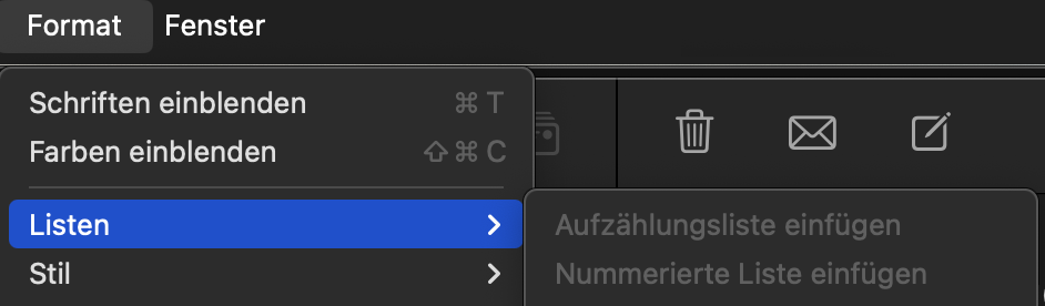

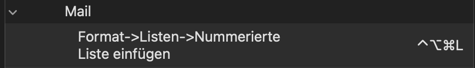

Old Archibald Yates22.03.2612:40
fadenschein
Das Postfach heisst bspw. 'Sportverein' und das Tastaturkürzel heisst dann ganz genauso, also 'Sportverein'.
Das sollte dann doch die Erklärung sein, warum es nicht richtig funktioniert – der Menüpunkt in den Shortcuts muss eindeutig sein. Und "Sportverein" ohne jeglichen Zusatz ist das nicht, "Sportverein" und alle Deine anderen Postfächer gibt es nämlich nicht nur unter "Bewegen in", sondern auch unter "Kopieren in".
Anscheinend wählt macOS bei nicht eindeutigen Menüpunkten das zuletzt geöffnete Menü und merkt sich das auch nur, solange das Programm im Vordergrund ist.
Probier es mal mit
E-Mail->Bewegen in->Sportverein
Vielleicht ist "E-Mail" auch gar nicht nötig.

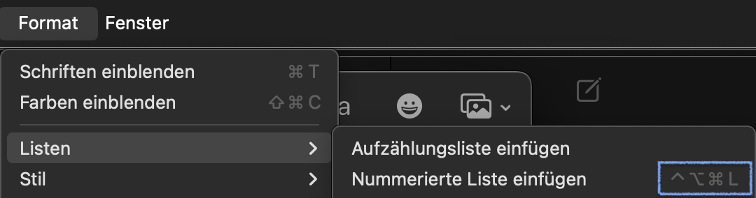

frankh22.03.2615:35
Ja! Ob das richtige Menü "getroffen" wurde, sieht man daran, dass dort der neue Shortcut erscheint!

Sehr interessant, vielen Dank.
In der Tat: wenn ich nur 'Sportverein' verwende, wird das Kürzel sowohl bei 'Kopieren in' als auch bei 'Bewegen in' angezeigt. Verständlich, dass das den Mac durcheinander bringt.
Mit deinem Tipp: E-MailBewegen inSportverein
... erscheint das Kürzel nur noch an der richtigen Stelle.
Aber leider funktioniert es dann gar nicht mehr. Wenn ich das Kürzel aufrufe, flackert kurz die Menüüberschrift 'E-Mail' auf, aber es passiert nichts. Egal ob ich das Menü vorher aufgeklappt habe oder nicht.
