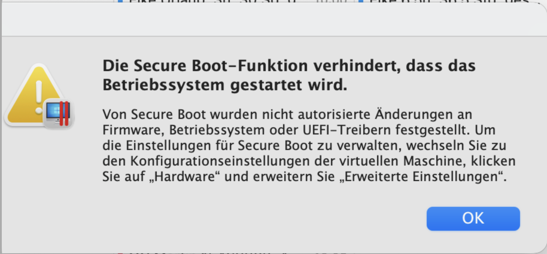

Die VM Windows 11 ist nirgends zu finden! Der Startbildschirm von Windows 11 erscheint und das Programm wird mit der folgenden Meldung abgebrochen
Was ist da wohl passiert und wie läßt sich der Fehler beheben?

Die VM befindet sich normalerweise im User-Ordner im Unterordner "Parallels". Im Hauptfenster von Parallels gehst du auf die Windows 11 VM und konfigurierst über das Kontextmenü?!

Die VM Windows11 hat sich wiedergefunden – im Öffentlich-Ordner. Spotlight hat da nix gefunden ...
Die in der Fehlermeldung beschriebenen Einstellungen sind nicht vorhanden.

Es gibt im Support-Bereich einen Beitrag dazu:
https://kb.parallels.com/en/131131
Evtl. hilft das…

Dank Dir und der Anleitung konnte der Fehler behoben werden - es läuft wieder!
Auslöser war wohl der sog. TPM-Chip, welcher in den Einstellungen gelöscht und wieder neu hinzugefügt werden mußte ...
