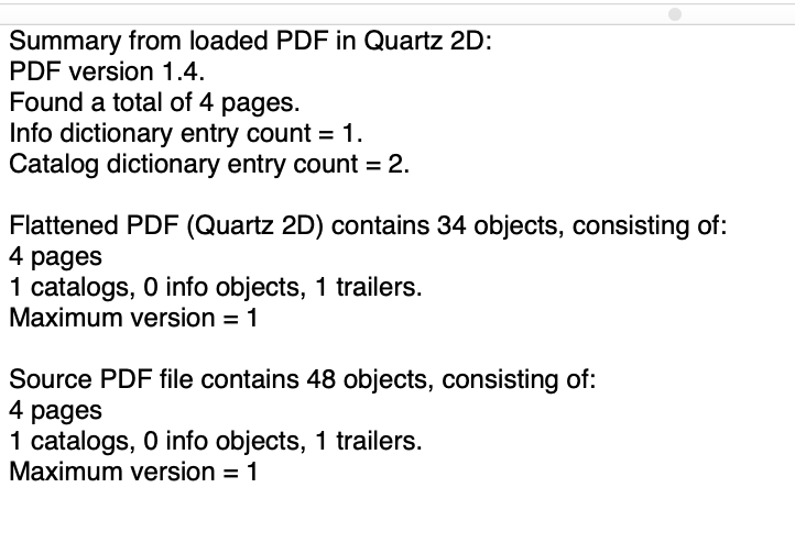

Nach dem Download von Howard Oakleys „podofyllin14“ und öffnen des betr. PDF, bleibt die rechte Spalte in der App auch leer. Also ist davon auszugehen, dass kein OCR Erkennung durchgelaufen ist. Im Source Infofenster findet man dort folgendes Summary:
Oceanbeat
Oceanbeat18.12.2515:47
Bedeutet das Summary, dass es sich nicht um einen reinen Dokumenten-Scan handelt, weil dort Objects angegeben werden...?
Nebula18.12.2517:25
Es können schön mehrere Objekte für ein einzige Bild vorhanden sein. Das Bild selbst, eine Bildrahmen, der es beschneidet, ein Rahmen für die Seitenbegrenzung (Bounding Box), vielleicht noch eine weiße Fläche. Kommt drauf an, wie und womit die Datei erstellt wurde. Eigentlich kann dir das egal sein. Wenn nicht, müsstest du das mit dem PDF-Editor verifizieren können.
