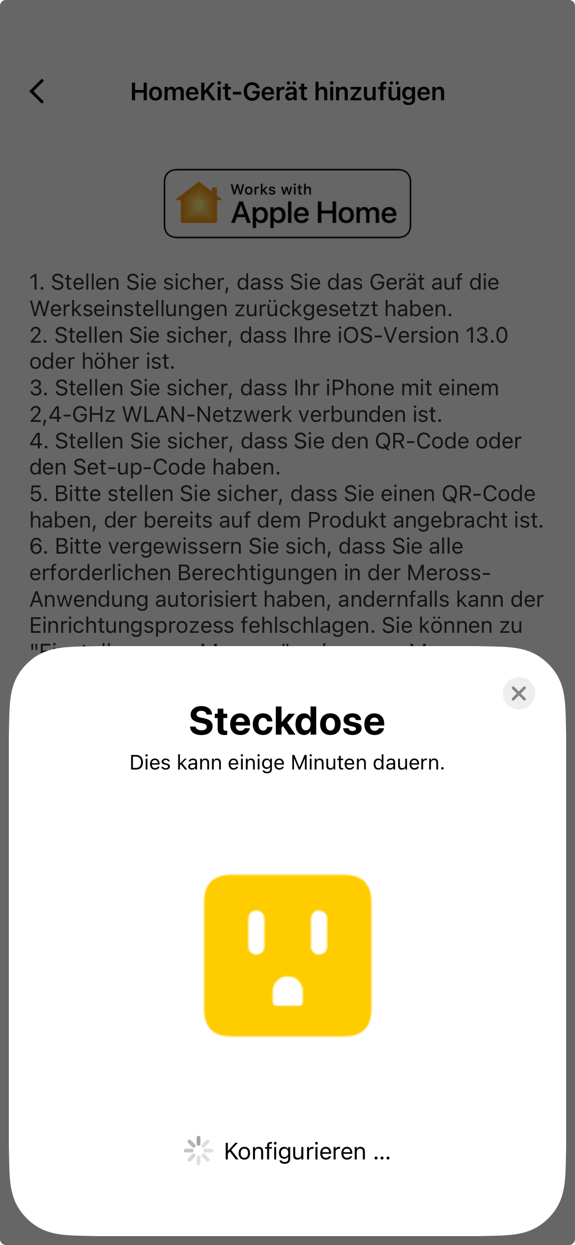

jeti
15.11.23
14:16
Nudelt sich in diesem Status einen Wolf:
