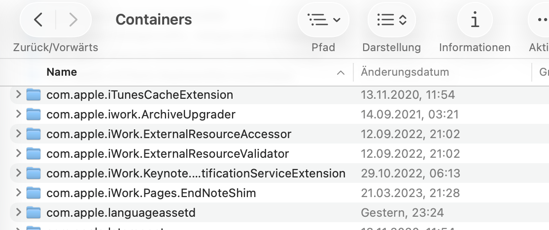

Ob ein App Cleaner das Problem wohl lösen kann?
Lösche mal ~/Library/Containers/com.apple.Numbers. Der genaue Pfad hängt womöglich von der Version ab, bei mir (14.5) ist es com.apple.iWork.Numbers
Uff, da ist nichts von Numbers drin:
Ausser diesem Ordner hier:

thomas b.
Die Finder-Suche verrät dir den korrekten Pfad:
~/Library/Containers/Numbers/
thomas b.
10.04.26
16:43
KJM
thomas b.
Danke, das hat geholfen. Habe den Numbers Ordner in ~Containers gelöscht und jetzt funktioniert es wieder. 👍
