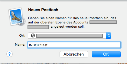

Was du versuchen kannst ist:
Rechtsklick auf Eingang > Neuer Ordner Erstellen > und dann beim Pfad noch ein " INBOX/ " davor setzen und dann erst der eigentliche Ordner-Name.
Ob das der Mailserver zulässt wirst du dann anhand der Fehlermeldung sehen
