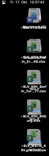

Bei mir waren versteckte Dateien auf dem Desktop die Ursache des Problems. Diese befinden sich standardmäßig am rechten Bildschirmrand. Dies kann zu Konflikten mit den Laufwerkssymbolen führen.
[Befehl] + [Umschalt] + [.] zeigt versteckte Dateien auf dem Desktop an. Finder-Fenster sollten geschlossen sein.
Das Verschieben oder Löschen der versteckten Dateien löste das Problem dauerhaft.
Getestet auf macOS Sonoma + Sequoia.
