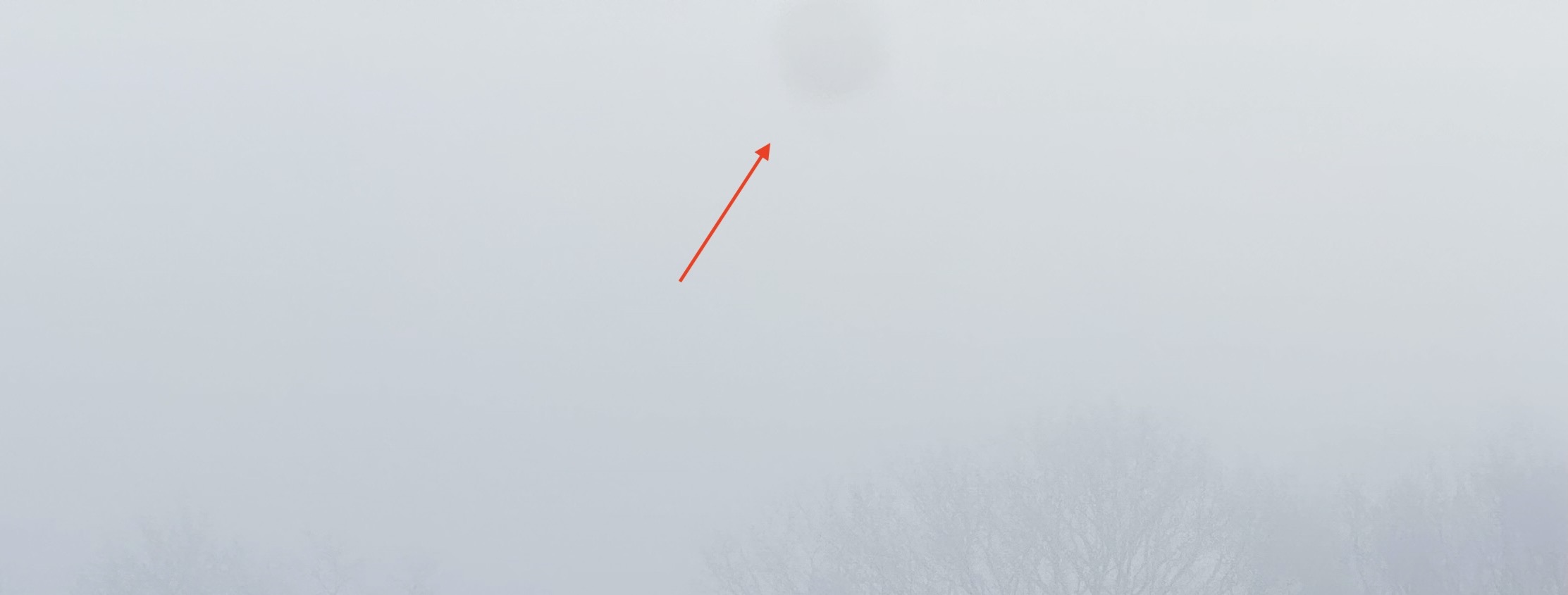

Bei meinem iPhone 14 Pro zeigt sich seit 2-3 Monaten ein Fleck am oberen Bildrand. Dieser ist immer vorhanden, wenn das Foto mit der Tele-Line gemacht wurde. Besonders gut zu erkennen bei einfarbigen Bilder, wie hier im Nebel.
Ich habe die Linse bereits mehrfach gesäubert und sehe auch keinen Schmutz oder Flecken auf dieser. Was kann das sein?

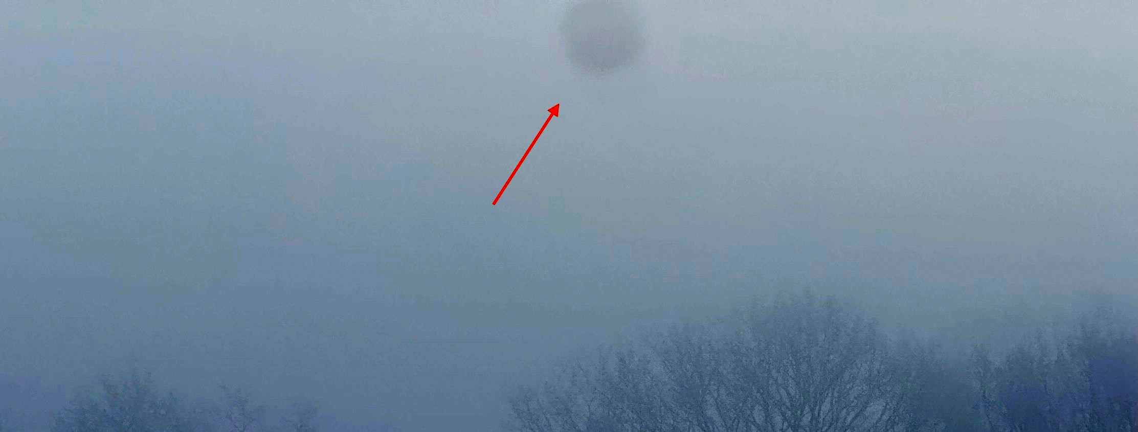

Hab mal den Kontrast hochgedreht - ist ja relativ schwach. Bin zu 99% sicher dass das einfach ein Staubkorn ist. Kann auch unter der Linse sein, da hilft dann auch kein Putzen.

Wenns außen nicht ist, isses innen. Also Sensor.

Danke
Oh, ok. Ich dachte immer das ist Staub- und Wasserdicht verschossen.
Kann man das Staubkorn da irgendwie raus bekommen?

Ich glaube nicht an ein Staubkorn, sondern einen Flecken durch Feuchtigkeit, z. B. Kondenswasser. Das hat man auf SLR-Sensoren mitunter auch. Wird sich in diesem Fall nur vom Fachmann entfernen lassen, also öffnen, reinigen und wieder zusammenbauen.

Sensorfleck...
bekommst Du wohl beim iPhone selber nicht weg, da muss wohl ein Profi ran...
wie der allerdings rein kommt, keine Ahnung, sowas passiert bei Kameras eigentlich vorwiegend beim Objektivwechsel...

Kenne ich von meinem iPhone 4s. Nach ein paar Jahren hat sich da irgendwie ein Staubkorn auf den Sensor gemogelt - sieht im Ergebnis dann genau so aus und du kannst nichts dagegen tun - außer die Kameraeinheit für viel Geld austauschen zu lassen. Ich hab mich irgendwann dran gewöhnt. Man sieht den Fleck ja "nur" auf homogenen Untergründen (z.B. blauer Himmel), sonst fällt er nicht auf.

Klingt so als ob ich damit leben muss. Plane ohnehin dieses Jahr ein neues iPhone zu kaufen.
Bei homogenen Untergründen kann man den Fleck ja recht gut mit Apple Photos auf dem Mac entfernen.
