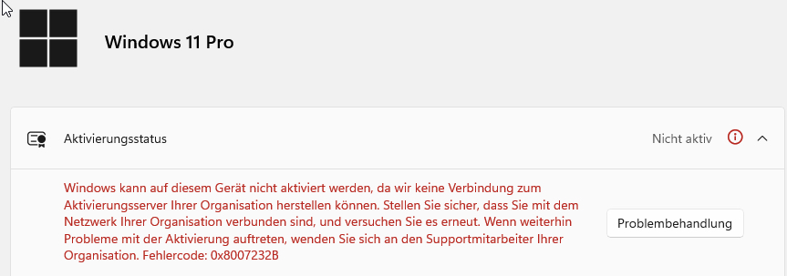

Ja, ich war auch etwas überrascht, dass das so vergleichsweise reibungslos lief.
In UTM bekomme ich dann nur das angezeigt:
Windows Update funktioniert aber trotzdem.
UWS04.05.2609:20
Liegt vermutlich an den Netzwerkeinstellungen von UTM, Windows kann nicht nach draußen telefonieren...UND DAS IST EINE GUTE NACHRICHT
Geht denn ein Browser im Windows?

Ja, auch da gibt es keine Probleme.
Eine kurze Google-Suche sagt, dass Windows 11 (zuindest derzeit) generell ohne Aktivierung funktioniert, aber dieses Verhalten anscheinend gegen die Lizenbedingungen verstößt.
UWS04.05.2609:40
Gut sagen wir mal so, für den gewünschten Anwendungszweck reicht das ja im Prinzip. Ansonten müsste man ggf. in den Netzwerkverbindungen mal nachforschen. Die Guest Tools sind installiert?

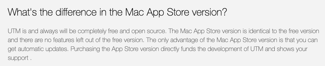

Gibt es einen Unterschied zwischen der Version von der WebSite und der aus dem AppStore ??
AppStore kostet 9,99 – was ich als Unterstützung für die Programmierung völlig richtig finde.

Es steht ja direkt in deinem zitierten Link...
Danke, Greetings, C.
Ich habe locker 15 Minuten auf der Seite gesucht, ehrlich. Mit Brille wäre das nicht passiert.
Danke Dir !!
