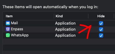

bin von einem 2009er auf einen 2024er iMac gewechselt. Bin so semi begeistert, da sich einiges zum 2009er Modell verschlechtert hat von der Optik, Hardware, aber aktuell nervt mich eine Sache.
Beim alten Modell konnte ich in den Einstellungen es so einstellen, das die Mail App geöffnet wurde beim Neustart, aber nur im Hintergrund, so wusste man sofort, ob eine neue Mail rein kam oder nicht. Beim aktuellen Betriebssystem geht das nicht mehr.
Muss ich mir dafür jetzt extra eine Drittanbieter App holen die das kann oder im Automator was erstellen, oder gibt es doch eine simple Lösung für das Problem.

Es soll aber nur im Hintergrund öffnen und das kann man aktuell nicht anklicken ging damals. Die Seite kenne ich.
Die Hide Funktion kann man heute halt nicht mehr anklicken.

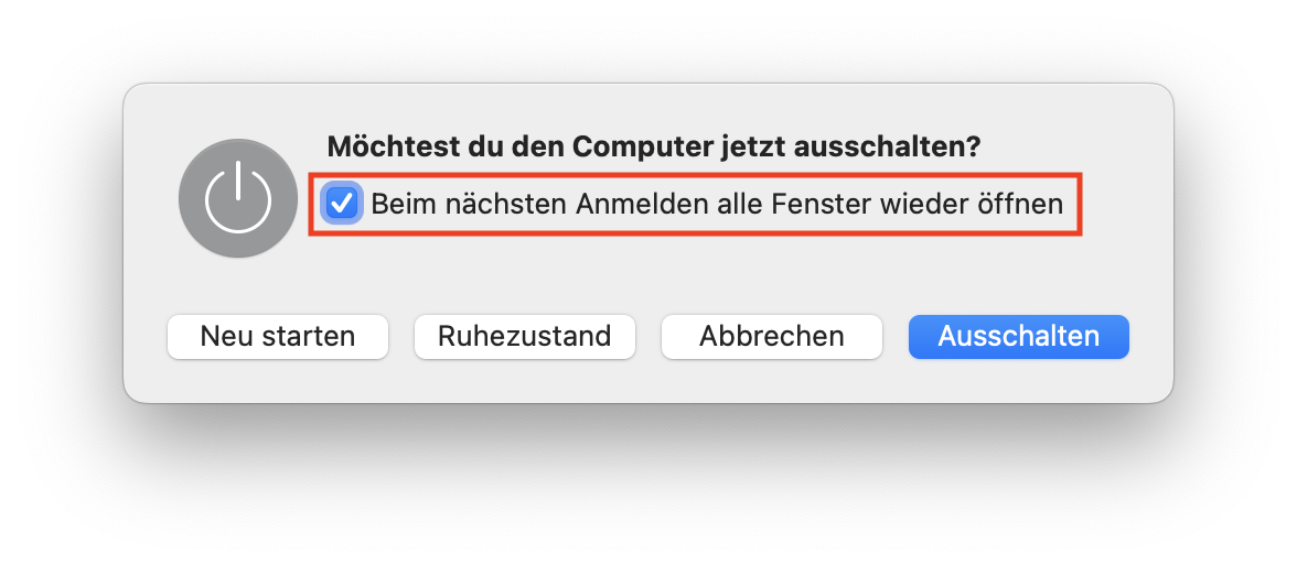

Ich glaube, man kann sich die Verrenkungen über ein Script schenken, wenn Apps im Hintergrund geöffnet werden sollen. Habe Mail auch als Startobjekt ausgewählt und meist das Fenster ausgeblendet. Und wenn dieses beim Runterfahren ausgeblendet war und den Rechner so
verlässt, wird Mail beim nächsten Start auch ohne Fenster wieder geöffnet.

Ist sicher zielführend. Wobei der Text des Runterfahrfensters das allerdings nicht nahelegt. Eher das Gegenteil vermuten lässt.

Ich war mir auch nicht sicher, ob ich das richtig erkannt habe, aber heute Morgen habe ich darauf geachtet: Mail wurde gestartet, aber ohne ein Fenster zu öffnen.
