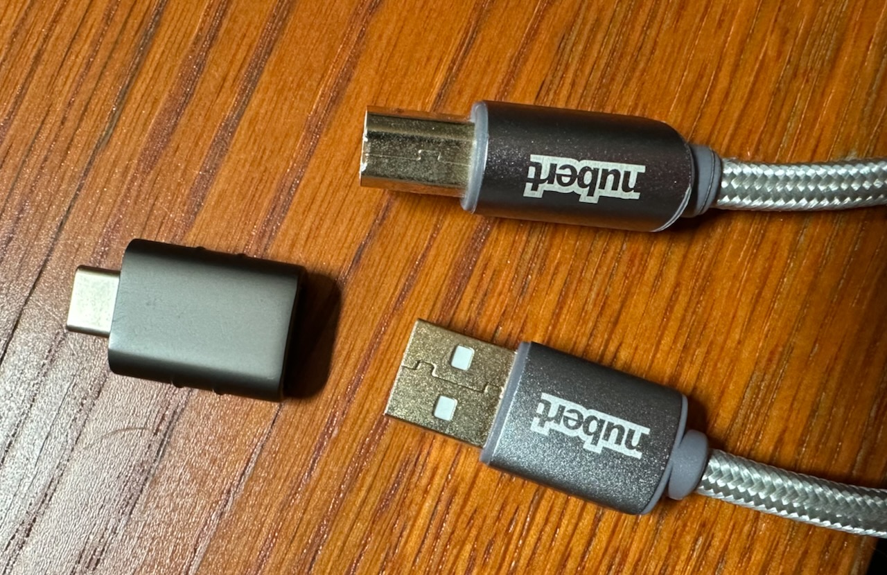

Ausgeben wird von einem Mac Studio M1 Max, empfangen wird: Nubert Connect AmpXL. Ich habe hier ein motiviertes Kabel USB u. USB-C. Genauere Spezifikationen sind nicht bekannt. Ganz ehrlich, habe ich da nicht nie darauf geachtet weil es nie nötig war. Aber wie geschildert, an den USB-C rückseitig gibt es die im Link geschilderten Probleme. Der Nu Connect fällt immer wieder weg, wird nicht mehr gefunden. Ich möchte einfach ermöglichen den AmpXL auch an den hinteren USB-C betreiben zu können.
sonoramn
Den Adapter habe ich auch hier getestet, aber leider war das Verhalten das selbige. Der Amp fliegt immer wieder aus der "Leitung".

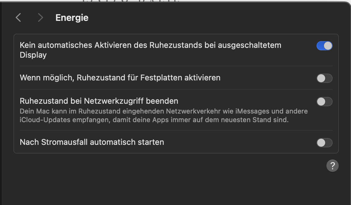

Vielleicht liegt es am Standby des Nubert. Nutzt Du Auto Power off? Und welchen Modus? Deep Standby oder Network Standby?
Könnte sein, dass er sich automatisch in Deep Standby schaltet und der Mac deswegen den Handshake für USB verliert.
Ich war da jetzt noch nicht dran
sonorman, aber gebe schon mal zu bedenken: der Amp XL - den du ja getestet hast, wahrscheinlich an den vorderen USB-C, hat ja eine hervorragende Signal-In Funktion. Steht völlig out rum, und startet sofort wenn ein Signal ankommt. Warum sollte ein anderer Stand-By Modus diese Funkton aushebeln ? Es steckt doch gerade der Sinn darin, egal welcher Stand-By benutzt wird, das der DAC+Verstärker dann ON geht, wenn ein Tonsignal ankommt. Auch über Network würde ich wollen, dass er Ton ausgibt, wenn ich das möchte. Dazu muss im System "TON" das Gerät immerzu "ON" sein. Und das ist nicht der Fall, an den hinteren USB-C. Aber gut, ich habe ja noch nicht alle durch.

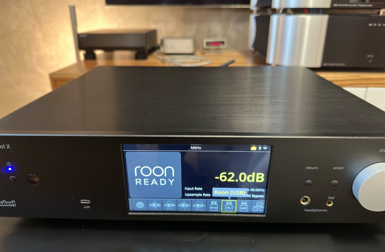

pogo3
Ich mach jetzt einfach mal folgendes: Habe hier noch den nubert nuConnect X. Dessen USB-Ports dürften sich genau so verhalten, wie die am ampXL. Den schließe ich jetzt mal mit dem mitgelieferten Nubert USB-Kabel plus einen C-auf-A-Adapter an einen rückseitigen Port meines Mac mini an und beobachte, ob und in welchen Modus sich der Nubert im Standby aus dem Audio-MIDI-Setup verabschiedet.

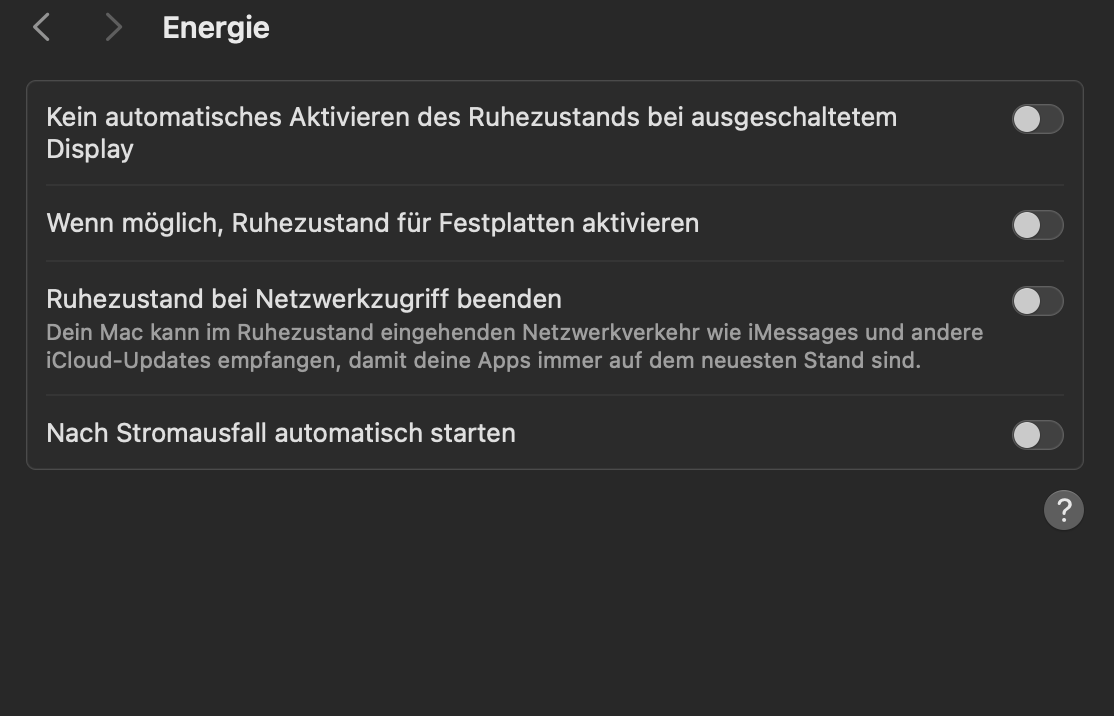

Kurze Info, das Problem ist nicht abhängig vom Stand-By Modus. Auch bei abgeschalteten Stand-By Modus geht das Gerät "verloren".

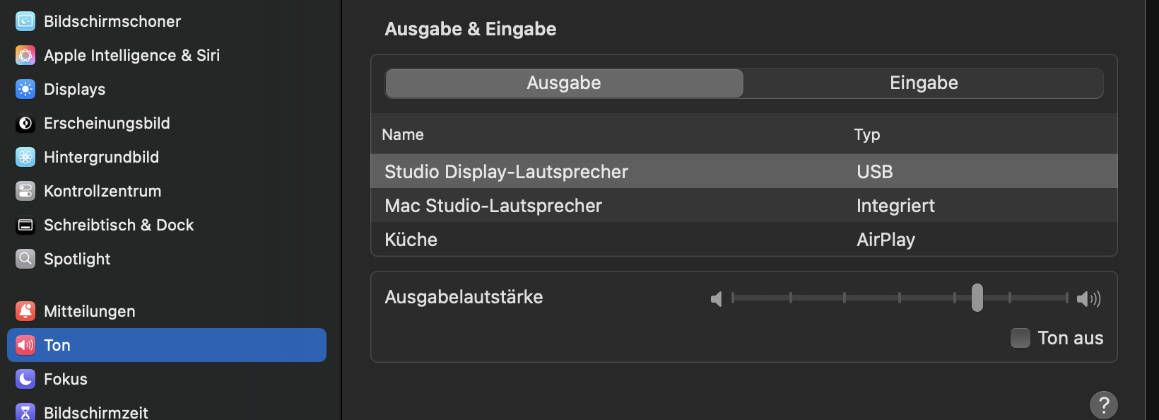

Habe das zuvor beschriebene Setup jetzt einige Stunden laufen. Bzw. nicht laufen, denn der Nubert ist seit dem im Netzwerk Standby. Dabei ist er per USB die ganze Zeit auf dem Mac sichtbar. Von dort einschalten kann ich ihn allerdings nicht. So etwas wie "Wake on USB" gibt es hier nicht. Ich muss also vorher den Nubert manuell per Taste oder Remote einschalten, um Musik hören zu können.
Fun fact: In Roon, wo er ebenfalls per USB sichtbar ist, kann ich Musik starten und die läuft dann auch. Aber der Nubert bleibt im Standby und es kommt dementsprechend kein Ton.
Das beschrieben Problem trat bislang nicht auf. Werde ihn jetzt noch über Nacht dran lassen und morgen noch mal nachsehen.

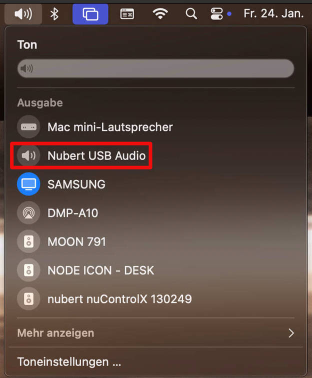

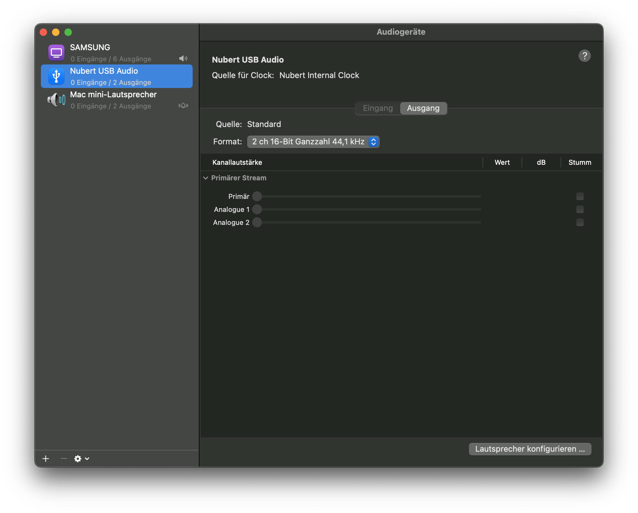

sonorman
USB ist an einem der hinteren Thunderbolt-Ports des Mini angeschlossen. Und zwar an dem Äußeren (von hinten betrachtet der rechte Anschluss).
Das ist jedenfalls nicht Thunderbolt-Port 0, denn der sitzt in der Mitte. Aber welche Port-Nummer ist es denn?

pogo3
Unter welchen Umständen geht denn die Verbindung zum Audio-Gerät verloren? Nur wenn auch der Mac im Ruhezustand ist oder auch schon dann, wenn nur das Audiogerät im Ruhezustand ist?

So Freunde, vielen Dank für eure Unterstützung.
Sonorman
Meine Quelle: Apple Music, solo. Dürfte aber kein Rolle spielen, den das angeschlossene Gerät ist ja nicht mehr in den Systemeinstellungen "TON" zu finden. Es dürfte dann ja egal sein welche Quelle spielen will, oder ? Es wird dann kein Ton auf das Gerät ausgegeben, egal was spielt. Dein Test ist zudem nur wenig vergleichbar, wir wissen nicht inwiefern die technischen Innereien des Mini noch mit dem Studio 1. Version vergleichbar sind. Ich würde denken, gar nicht. Und das OS ? Ist die Mini M4 Version wirklich mit der 15.2 des Studio identisch ? Roon ist ohnehin eine andere Sache.
Fazit: Ich kann als leidiger User nicht irgendwelche Ports testen, wo ich gar nicht das Hintergrundwissen für habe. Ich kann nur anstecken, und will auch nicht mehr. Das hat bei Apple im Regelfall immer gereicht, scheinbar ist es jetzt schwieriger geworden.
Ich will es nicht verschreien, wer weiß, aber: Das Gerät funktioniert wie gewollt am USB-A, und - scheinbar - am USB-C 10Gb/sec. vorne. Das werd eich jetzt zu letzten Akt nochmal prüfen. Den Mini, so sehr ich den wegen der Größe gerne hätte, wird es nicht geben, außer ich gehe den Kompromiss ein, die vorderen USB-C zu nutzen. Liegt halt dann ein Kabel auf dem Schreibtisch rum, oder ich kann den dann anders positionieren.
Also, für mich ist die Sache jetzt durch, ich will nicht Kabel rumstöpseln, ich will Musik hören. Viele Dank euch allen für die Bemühungen.
Deickind
Da über Systemeinstellungen TON des öfteren geprüft wurde ob das Gerät noch "angedockt" ist, muss ich mitteilen: Wie auch immer. Manchmal war es "Stunden" angedockt, manchmal kürzer. Ub das genauer zu testen hätte ich ja permanent am Mac sitzen müssen. In den letzten Tagen waren alle Optionen zum "Ruhezustand" deaktiviert. Ich konnte keinerlei Bezug dazu feststellen. Sicherlich war das Audiogerät dann immer schon im Stand-By, dies geschieht wohl nach 20 Minuten. Aber, wie geschrieben, es gab keinem nachvollziehbaren Bezug zum Stand-By.

pogo3
24.01.25
13:46
Korrektur:
Noch mal nachgelesen, es geschieht sofort nach beenden des Eingangssignals.
Das heißt also, der Nubert ampXL wird früher oder später auch dann aus der Einstellung "TON" entfernt, wenn der Mac Studio M1 nicht im Ruhezustand ist oder gewesen ist, denn dem Mac war es während der Testzeit ja verboten, in den Ruhezustand zu wechseln.

Lediglich der Bildschirm durfte nach 10 min. in Ruhe gehen.

17:20
Der Schalter für “Kein automatisches Aktivieren des Ruhezustands bei ausgeschaltetem Display” ist in diesem Bild im Zustand “Aus”.
Der Mac geht also in den Ruhezustand
, nachdem der Benutzer mehr als 10 Minuten lang inaktiv ist, falls nicht andere laufende Prozesse das Eintreten des Ruhezustands verzögern.
Nebenbei: Welches Ziel verfolgt Apple mit dieser komplizierten Formulierung der Option?
Deichkind
24.01.25
17:41
Ach ja, in der englischen Vorlage heißt es "Prevent computer from sleeping automatically when the display is off". Dieser Satz ist besser zu verstehen als der unvollständige Satz der deutschen Version.
Mich stört an dieser Benutzerschnittstelle zudem, dass man es dem Schalter nicht ansieht, in welchem Zustand er sich befindet, wenn nicht ein Beispiel für den eingeschalteten Zustand zusätzlich im Bild ist.
pogo3
25.01.25
10:40
Deichkind
Oh, das hab ich nie so richtig gelesen, sondern nur optisch "gesehen". Kein Blau ist off.
Hab ich jetzt geändert. Ob ich jetzt aber den ganzen Testlauf noch mal durchlaufe, na mal sehen. Ich berichte, sollte noch was passieren.

pogo3
26.01.25
14:36
Aktueller Stand:
Nach gestrigem umstellen auf (vielen Dank für die Info):
Ist das Gerät jetzt auf einem USB-B TB 40Gb/sec. hinten angeschlossen, und bis dato gab es kein Problem mehr. Mein Amp XL ist permanent in den Einstellungen TON zugegen. Sollte das so bleiben, wäre das natürlich super, und ich schon etwas beschämt, weil so einfach die Lösung.
Vielleicht eine Frage noch: "Wenn möglich Ruhezustand der Festplatten aktivieren", wichtig oder nichtig, gut oder nicht gut für die Festplatten ? Bzw., könnte die Einstellung auch Auswirkungen auf die Tonausgabe haben ?

pogo3
Ein
was

spheric
pogo3
Ein
was
Ich nehme an, es ist ein USB-B auf USB-C-Kabel und kein USB-C- auf USB-C-Kabel oder gar Thunderbolt-Kabel mit Adapter.
