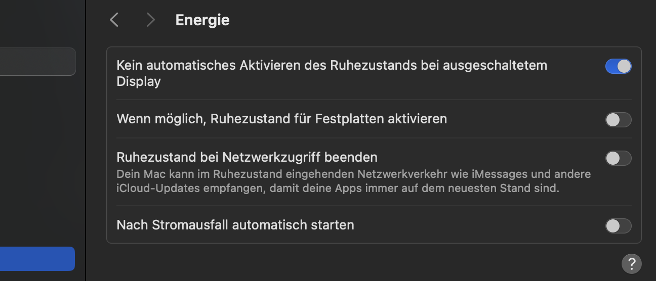

Wir wissen nun ja, dass macOS das an der USB2-Schnittstelle des USB4-Anschlusses des Mac Studio M1 betriebene Gerät zur Audiowiedergabe dann aus der Systemeinstellung Ton entfernt, wenn es dem Mac erlaubt wird, in den Ruhezustand zu gehen.

Zum Schluß ist das ja auch alles egal, Stecker passt in Buchse, müsste passen. Denkste Puppe. Man sollte wissen, dass der Zustand des Ruhezustands für das Chaos verantwortlich ist. Da muss man erst mal drauf kommen.

Ja, das dachte ich auch in etwa. Für die Audioausgabe kann ich abschließend sagen: Die Sache läuft jetzt bei mir, am USB-C TB Anschluß, wie man sich das so vorstellt, sehr gut. Mein AmpXL ist wie gewollt "always on". Alle Kabel die verwendet werden, sind die, die am Anfang des Threads zur Verfügung standen und verwendet wurden. Der entscheidende Punkt war, oben auf "on", blau:
