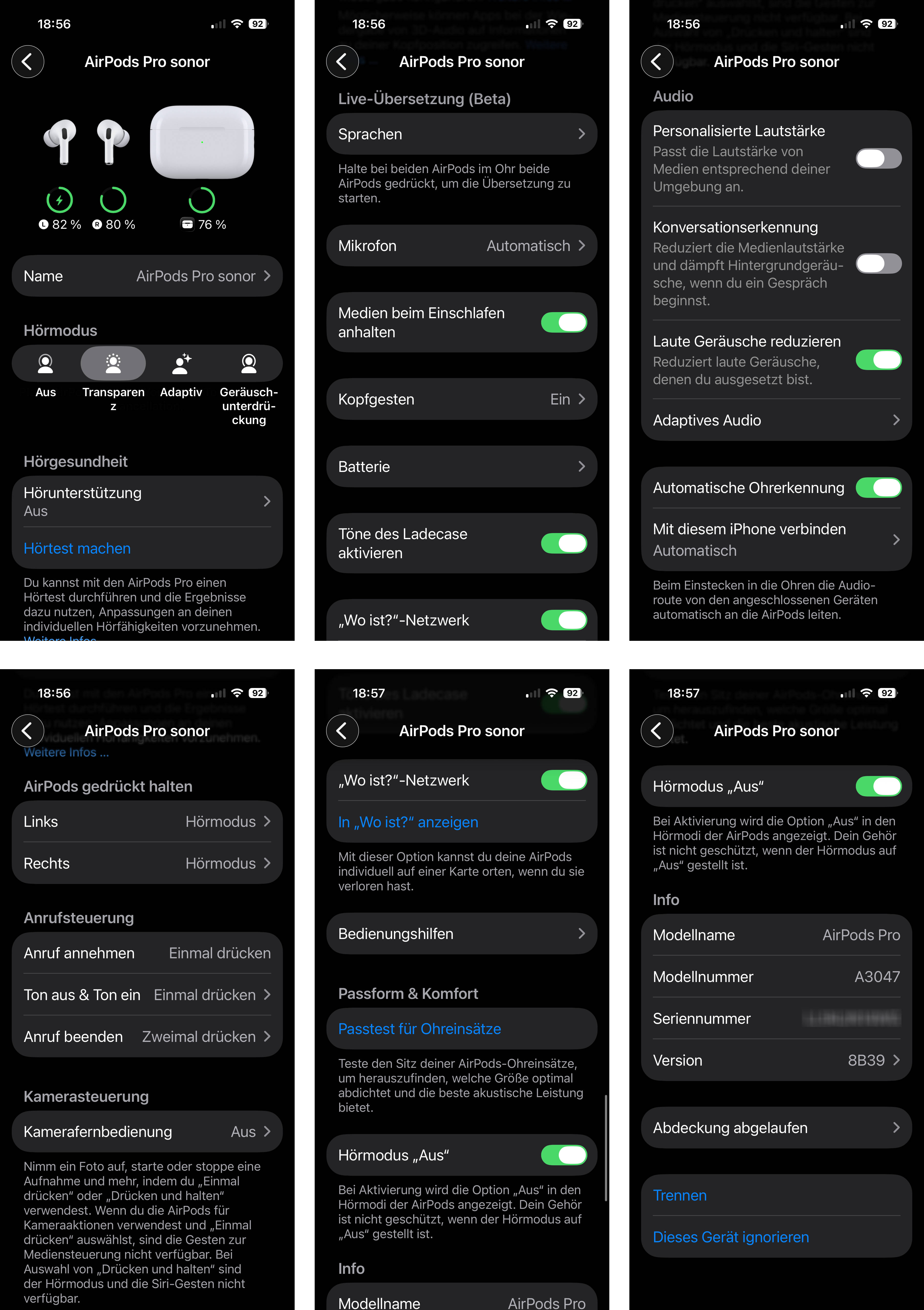

Hä? Hier gibt es auch keinen Punkt Datenschutz.
Hier sind alle verfügbaren Einstellungen in 6 Screenshots:

Nope. Auch dann nicht, wenn ein Training gestartet wurde.
Ist die Installierte Firmware (siehe Screenshots) vielleicht nicht auf dem erforderlichen Stand? Welche wäre aktuell?

Anhand der abgebildeten Modellnummer würde ich sagen, dass es AirPods Pro der zweiten Generation sind. Die Herzfrequenzmessung kam erst mit der dritten Generation.

8B39 ist auch die aktuelleste Firmware für Gen.2
8B40 für Gen.3

Aaahhrg! Sehr geil!
Es sind die Pro 2. Und ich dachte, ich hab die 3er.
Dickes Self-Facepalm.
Danke fürs Aufdecken. Ich weiß wirklich nicht, wie ich darauf komme, die 3er zu haben. Aber bei meinem iPhone bin ich mir sicher, welche Version es ist. Das erkenne ich an der Farbe.
