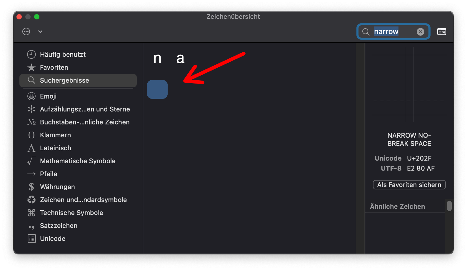

..., ein schmaleres Leerzeichen verwenden. Wenn …
Ein 'narrow no-break space', Unicode U+202F. Das ist schmal und es gibt keinen Zeilenumbruch

Fällt jemandem sonst ein Grund ein (oder kennt jemand den Grund dafür), warum viel Weiß in der letzten Zeile besser sein soll als ein Trennstrich? Wenn ich das Ergebnis meiner kleinen statistischen Untersuchung heranziehe, scheint bei den großen Verlagen (die sich sicherlich professionelle Setzer leisten könn(t)en), die Präferenz eindeutig auf dem Trennstrich zu liegen. Da wundere ich mich schon fast über die Traditionalisten, die an dieser Satzregel festhalten, ohne deren Begründung zu kennen. Es dürfte ihnen kaum noch gelingen, ein Buch zu finden, dass streng diesen Grundregeln folgt.
Ich kann mir das auch nicht durch flächendeckende Schludrigkeit oder Nachlässigkeit erklären. Ich denke, hier wurde einfach eine Regel aufgehoben, deren Sinn heute(?) vielleicht nicht mehr überzeugt (was meinem persönlichen Geschmack entgegenkommt).
MikeMuc
15.05.26
20:20
Kehrblech
Ich behaupte mal, das die alten Setzer auch nachts um halb 4, frisch geweckt, Schusterjungen und Hurenkinder noch sofort erkannt haben inzwischen in Rente sind. Wer heute Satz betreibt, hat das selten anständig gelernt sondern ist mit Indesig etc. aufgewachsen und mußte schon immer damit „leben“ was dies Programme gerade anboten. Echte Satzregeln kennen heute die wenigsten und so schaut dann eben auch vieles aus
Selbst Grafiker lernen sowas kaum noch und ob in Verlagen da überhaupt noch wer ist, der weiß, das es auch besser geht, glaube ich nicht.
Das ist zumindest meine Erfahrung mit Verlagen und Leiten, die sich Grafiker oder Layouter „schimpfen“
