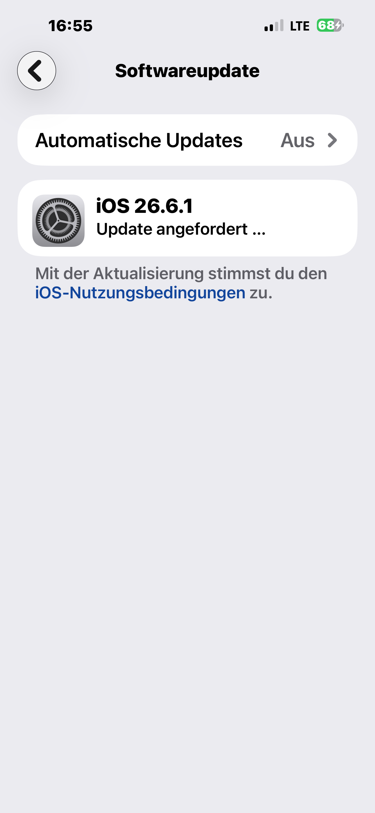

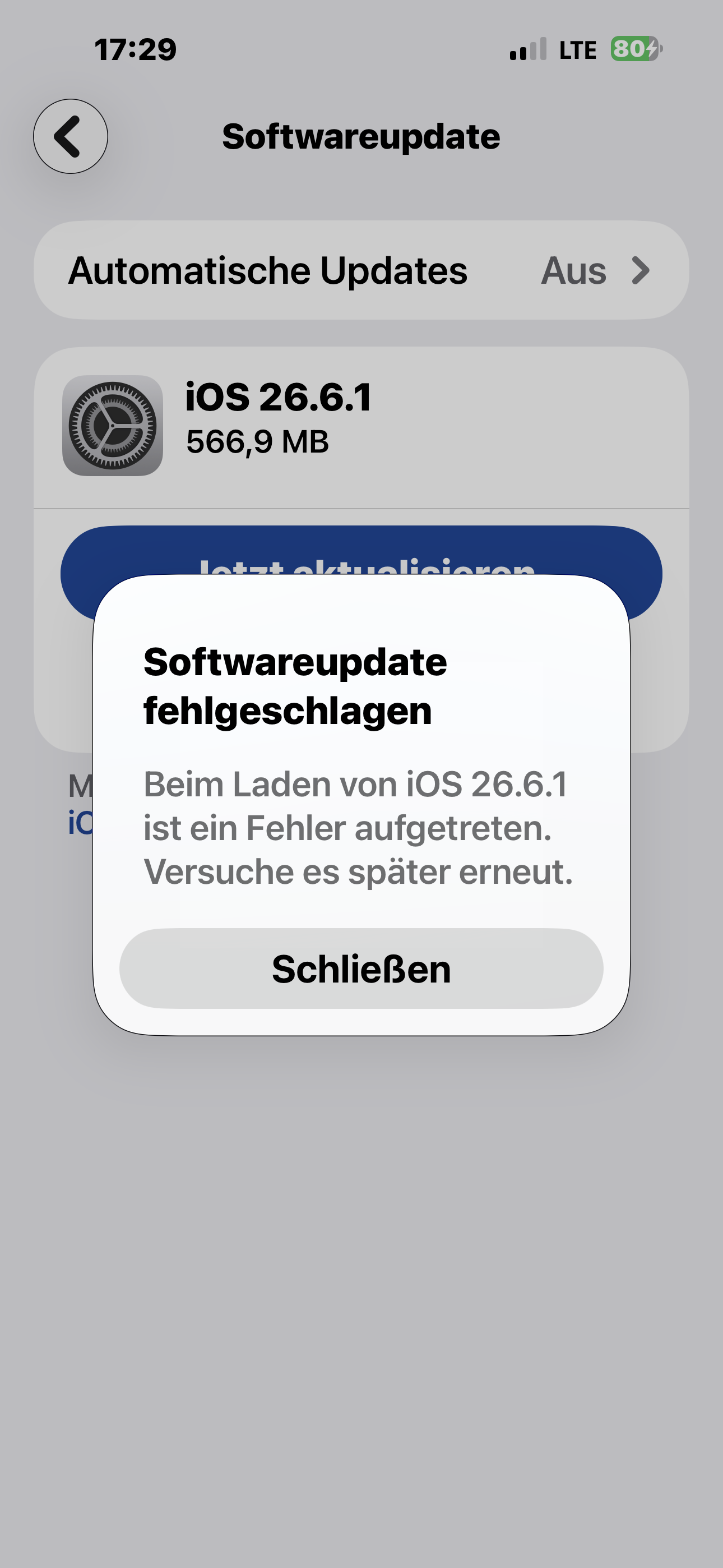

Bei meinem iPhone 15 Plus mit Softwarestand 26.6 wird mir seit Erscheinen des jüngsten iOS Updates täglich aufs Neue die Version 26.6.1 zur Installation angeboten, dann aber irgendwie nie installiert!
Natürlich habe ich das Gerät schon einige Male vollständig ausgeschaltet und auch an verschiedenen Tagen aus verschiedenen Netzen (sogar im LTE-Netz unterwegs) heraus versucht, den Download bzw. die Installation anzustoßen... leider immer wieder vergeblich
Hat hier noch jemand eine Idee, wo es klemmt und wie ich das Problem lösen könnte?

Guten Tag auf deinem Bild ist zu lesen, dass die automatischen Updates auf „aus“ gestellt sind. Bei mir steht da „ein“. Vielleicht solltest du das auch mal auf „ein“ stellen.

Hatte ich auch schon probiert und auf EIN gestellt… leider ohne erkennbaren Effekt für das Problem!

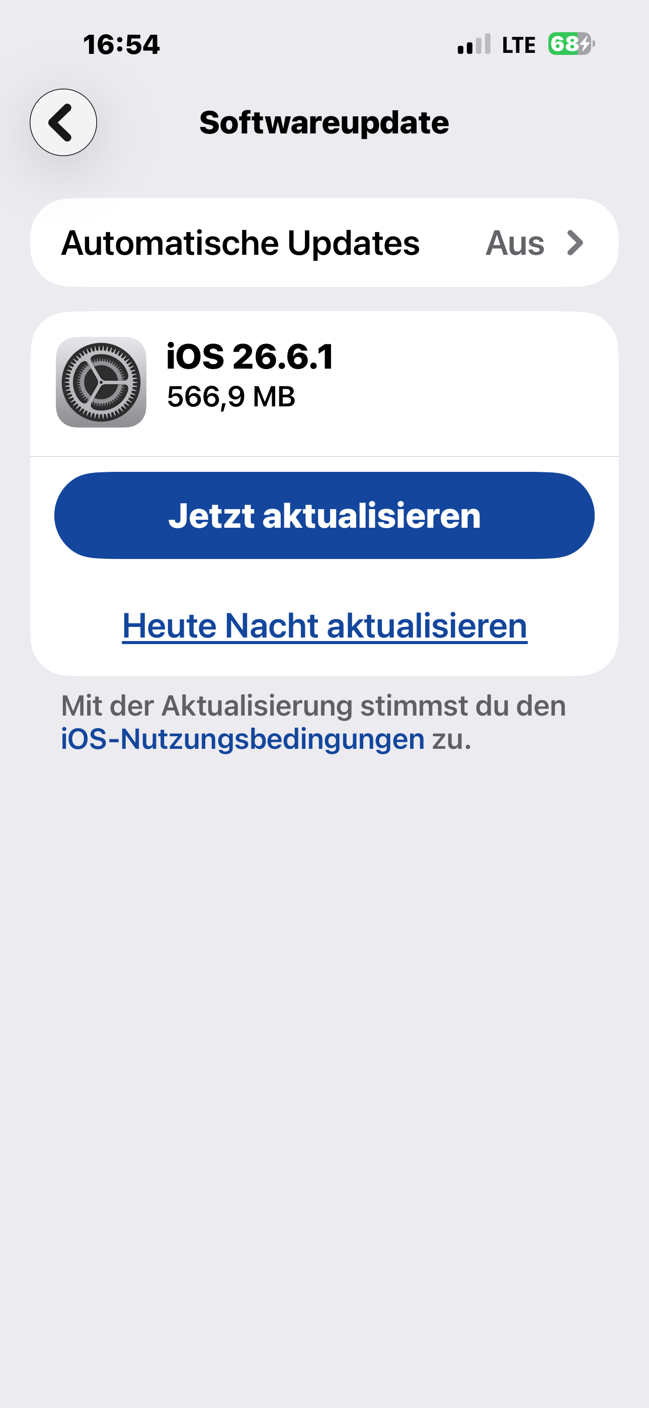

Zunächst mal: Ein OTA Update geht nur und ausschließlich über WLAN. Zumindest Dein Screenshot suggeriert nur Mobilfunkverbindung, das geht definitiv nicht bei Apple. Wichtig: es reicht auch kein Apple HotSpot. Es muss ein „richtiges“ WLAN von einem AP/Router sein.
2. Weder Dein Telefon (VPN?) noch der Router hinter dem WLAN dürfen das Update unterdrücken. Dein Screenshot suggeriert, dass das Update bisher noch nicht einmal heruntergeladen wurde. Das deutet daraufhin, dass Du bisher - entgegen Deiner Aussage/Annahme - entweder in keinem WLAN warst oder diesem der Kontakt zu Apples Update-Diensten verboten war (entweder von Deinem Telefon oder vom Netzwerk-Admin).

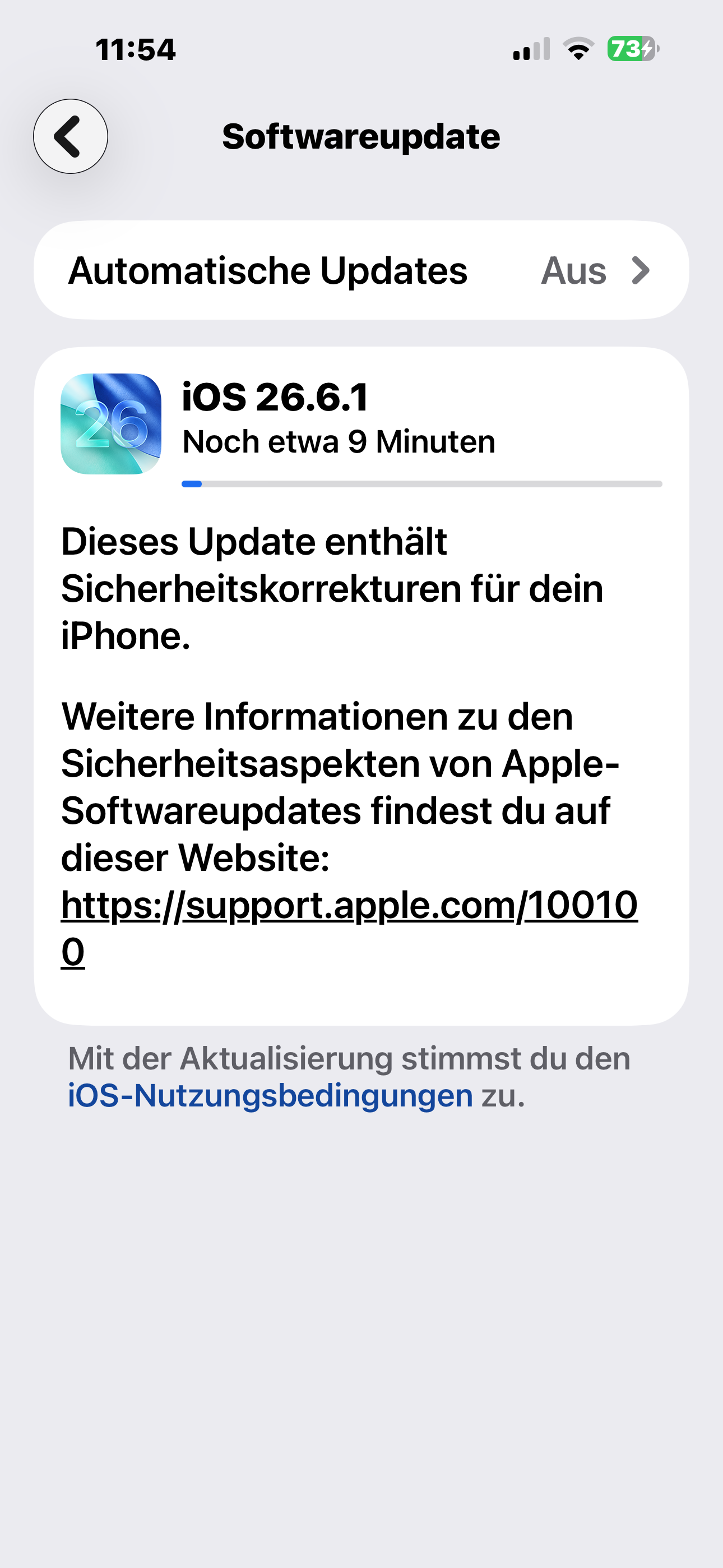

Nach den jüngsten Anregungen von
Wautzeschnuff
habe ich am heutigen Sonntagvormittag mal die Gelegenheit genutzt, das iPhone in drei unterschiedliche WLAN in der Nachbarschaft einzubuchen… und siehe da, es geschehen noch "Wunder"...
Was jetzt konkret die Ursache dafür ist, warum es vorher
immer nicht
funktioniert hat, bleibt für mich leider im Dunkeln
Ich möchte aber noch mal ausdrücklich betonen, dass ich selbstverständlich auch vorher schon an verschiedenen Standorten unterschiedliche WLAN-Verbindungen genutzt hatte und das Update trotzdem immer gescheitert ist!
