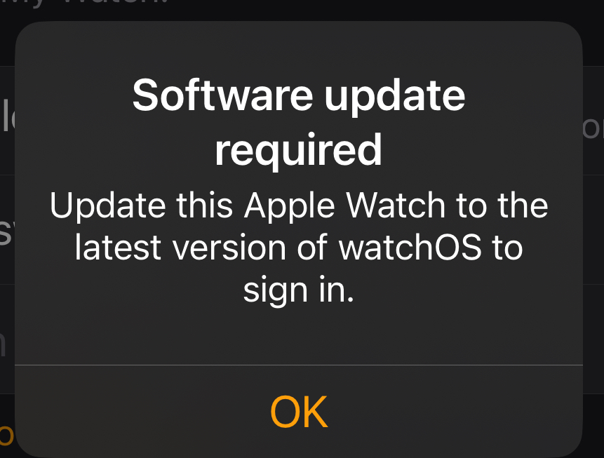

Hi, ich möchte eine zurückgesetzte AW3 (WatchOS 8.8.1) erstmalig mit meinem iPhone 14 (iOS 18.5) verbinden. Obwohl die OS auf beiden Geräten die jeweils letzten sind, fordert mich die Watch app des iPhones auf, die Apple Watch upzudaten, bevor ich mich via Apple-ID anmelden kann. Da ist nur leider nichts upzudaten
Komischerweise werden emails und activities synchronisiert, aber alles, was iTunes-basiert ist (Musik, Podcasts) nicht. Wie ich nun jedoch in besagtes iTunes einloggen kann, erschliesst sich nicht….
Für alle sachdienlichen Hinweise dankbar…

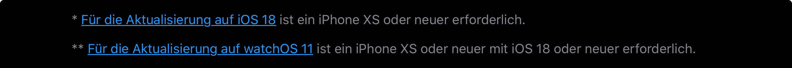

Bei iOS 18 wird für die Neueinrichtung watchOS 11 benötigt.
watchOS 11 gibt es nur nicht für die Serie 3.
Nur wenn die Watch schon gekoppelt ist, läuft sie auch mit einer älteren watchOS Version.
https://support.apple.com/de-de/118490

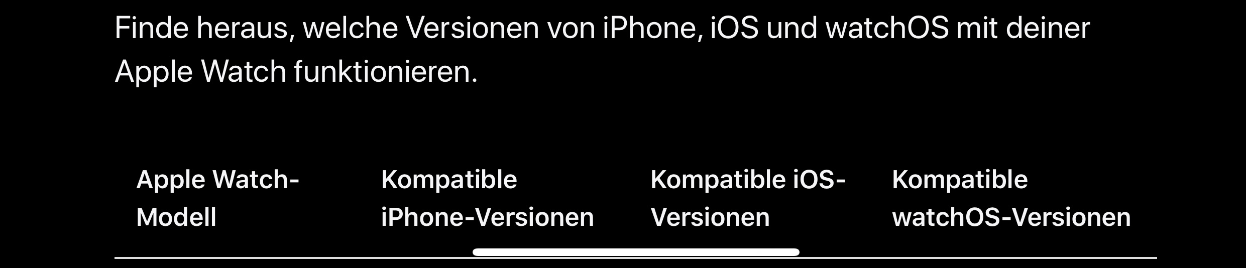

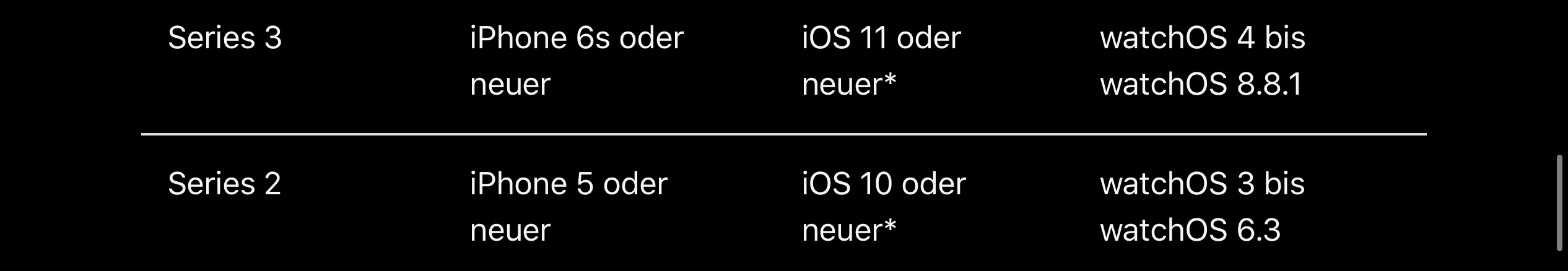

Danke - die verlinkte Tabelle legt allerdings nahe, dass sich auch eine mit WatchOS 8.8.1 bestückte AW3 mit iOS 18 koppeln lassen sollte.
Von Einschränkungen lese ich da nichts?

erstmal muss ich mich korrigieren.
watchOS 11 benötigt iOS 18 und nicht umgekehrt.
Ansonsten hab ich nix eindeutiges gefunden. Nur viele Berichte von User, wo berichtet wird, dass die Serie 3 oder älter nicht mehr mit iOS 18 läuft.
