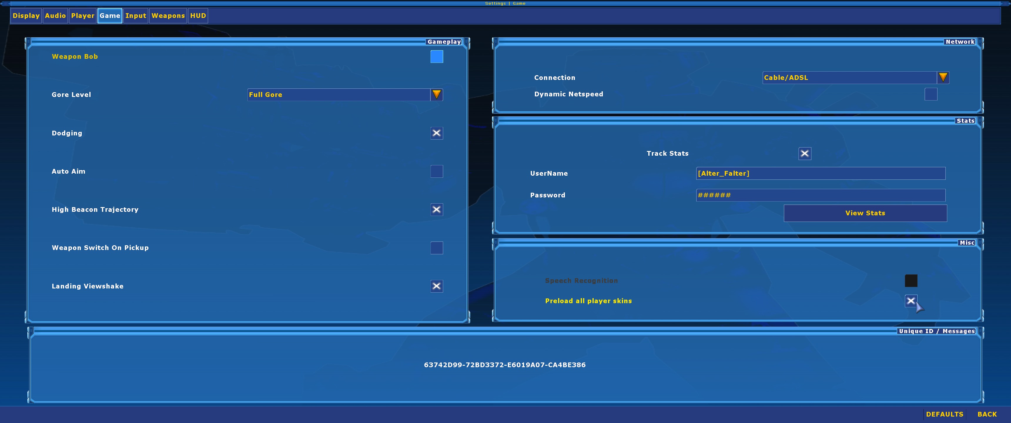

Keinerlei Probleme hier unter Mojave - weder on- noch offline in full- oder Fenstermode.
Checke mal in den Prefs "Preload all players kins" (und V-Sync)!
Nutzt leider beides nichts.
