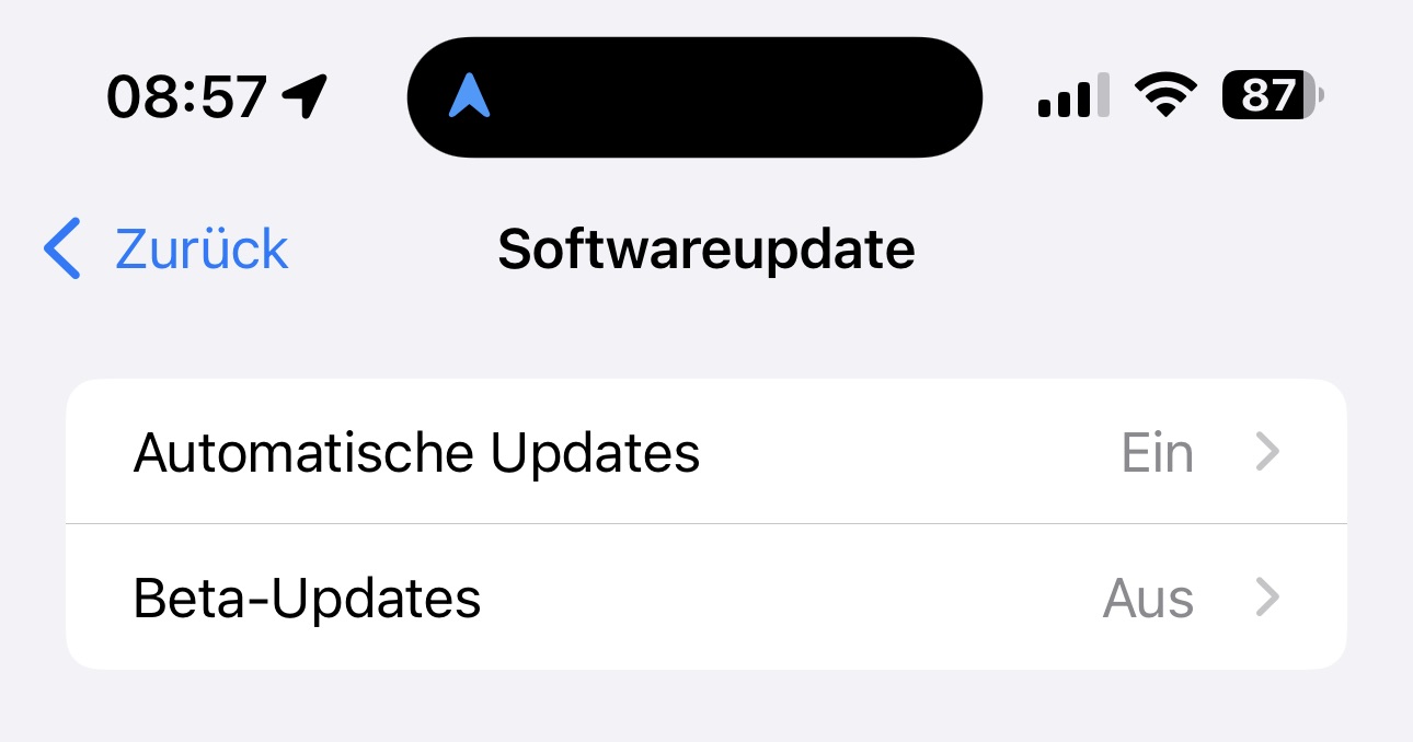

Ich habe das Beta Softwareprogramm verlassen, trotzdem wird mir bei den Updates immer noch die Möglichkeit gegeben auf allen meinen Geräten die Beta Software zu laden. Wie bekomme ich das weg?

Es kommt darauf an, welcher Apple-Account gerade verwendet wird, um diese Einstellung anzuzeigen. Und dann hängt es davon ab, an welchem Beta-Programm von Apple dieser Account gerade teilnimmt. Da gibt es üblicherweise Entwickler, öffentliche Beta oder eingeladenes Seeding.
Wenn Du zahlender Entwickler bist, kannst Du das grundsätzlich nicht abschalten. Wenn der Account für eine öffentliche Beta eingeschrieben ist, musst Du Dich per Web bei der Verwaltung des Beta-Programms anmelden und diesen Account von der Teilnahme am Beta-Programm abmelden ("unenrolling"). Es dürfte einige Zeit dauern, bis sich die Anzeige ändert.

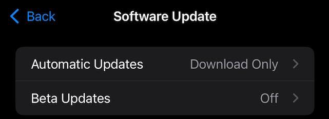

Wenn's nur um diese eine Zeile geht, die wird bei mir auch angezeigt. Und ich habe noch nie (100% sicher) eine Beta installiert und bin auch dem Programm nicht beigetreten (zumindest erinnere ich mich nicht daran). Daher gehe ich von aus, dass das standardmässig einfach da ist. Oder nicht?

Danke für die Hilfe, ich habe Apple jetzt eine Mail geschrieben da mein Developer Account nur von dort aus gelöscht werden kann. Hintergrund ist, dass ich zwei Accounts zusammenlegen möchte und dies mit einem Developer Account nicht funktioniert.
Standardmäßig ist die Beta-Zeile definitiv nie da (iOS).
Da werden du oder ein anderer Nutzer das Gerät schonmal eingeschrieben haben…

Hab das Gerät gebraucht gekauft (und natürlich factory-resetted als erstes). Ist so was wirklich rein Geräte-spezifisch und Account-unabhängig?
02.04.25
18:05
Das war noch nie gerätespezifisch. Apple hat früher so getan, als müsste (und könnte) man ein bestimmtes Gerät für ein Beta-Programm anmelden. Das war aber reine Show. Beim Freischalten für ein Beta-Programm wurde in Wirklichkeit im laufenden Betriebssystem nur eine Präferenzeinstellung geändert, über welche URL das System nach Updates suchen soll. Das war alles.
Seit ein paar Jahren bieten die Betriebssysteme von sich aus ein Umschalten des Update-Feeds an, falls beim Aufrufen der entsprechenden Systemeinstellung der aktuelle Benutzer zufällig auch gerade mit einem Apple-Account angemeldet ist. In dem Fall wird die Teilnahme an allen Beta-Programmen angeboten, für die dieser Account berechtigt ist. Es könnte sogar sein, dass das System diese Daten cachet, d.h. ein früher bestehendes Teilnahmeangebot würde nie mehr wieder gelöscht, bis der Benutzer-Account im jeweiligen Betriebssystem gelöscht wird.
