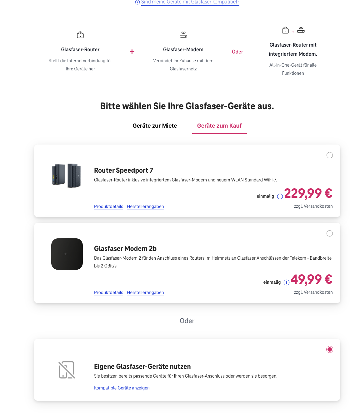

Ich habe dazu einen neuen Vertrag bei der Telekom abgeschlossen. Weil ich selber DNS-Einstellungen anpassen möchte, habe ich auf die Geräte der Telekom bei der Bestellung verzichtet und möchte mir die selber anschaffen.
Bei der Telekom-Bestellung ist stets die Rede von Router UND modem.
Brauche ich beides oder gibt es eine Kombination davon?
Bisher für meine DSL-Anschluss hatte ich eine Fritz!Box.
Ich tendiere auch bei Glasfaser zu einer Fritz!Box, oder könnt ihr hier etwas anderes empfehlen?
Ich schwanke zwischen FRITZ!Box 5690 oder FRITZ!Box 5530 Fiber.
bräuchte ich dazu noch etwas?

Wenn du eins der beiden von dir genannten Geräte für Glasfaser erwirbst, benötigst du natürlich kein separates Glasfasermodem, da dieses verbaut ist. Möchtest du jedoch ggfs. ein Bestandsgerät nutzen, welches z.B. nur ein DSL-Modem verbaut hat, würdest du ein separates Glasfasermodem benötigen.
Ich selbst benutze z.B. die 5690 Pro. Läuft einwandfrei.
Ansonsten benötigst du technisch keine weiteren Sachen.

Wenn bei dir ein Glasfasermodem verbaut wurde, kannst du deinen alten Router weiter verwenden. Ich setze unsere Fritz!Box 7590 auch neuerdings mit Glasfaser an.
Du kannst allerdings nicht einfach die Daten auf dem Router übernehmen, ich musste zumindest den Fritz!Box 7590 zurücksetzen.
28.04.26
10:35
Die Anbieter (bei mir ist es Deutsche Glasfaser) stellen im Normalfall einen sogenannten NT (Network Termination, auch ONT), der das optische Signal bereits in einen normalen Ethernet-Port wandelt. Dahinter hängt dann ein ganz gewöhnlicher Router ohne jede Glasfaser-Spezialausstattung.
Falls Telekom das genauso handhabt, könntest du deine bisherige Fritzbox weiterbetreiben. LAN-Kabel vom NT in den WAN-Port, fertig. Lohnt sich also, das vor dem Kauf zu klären, damit du nicht unnötig für ein eingebautes Modem zahlst, das du gar nicht brauchst.

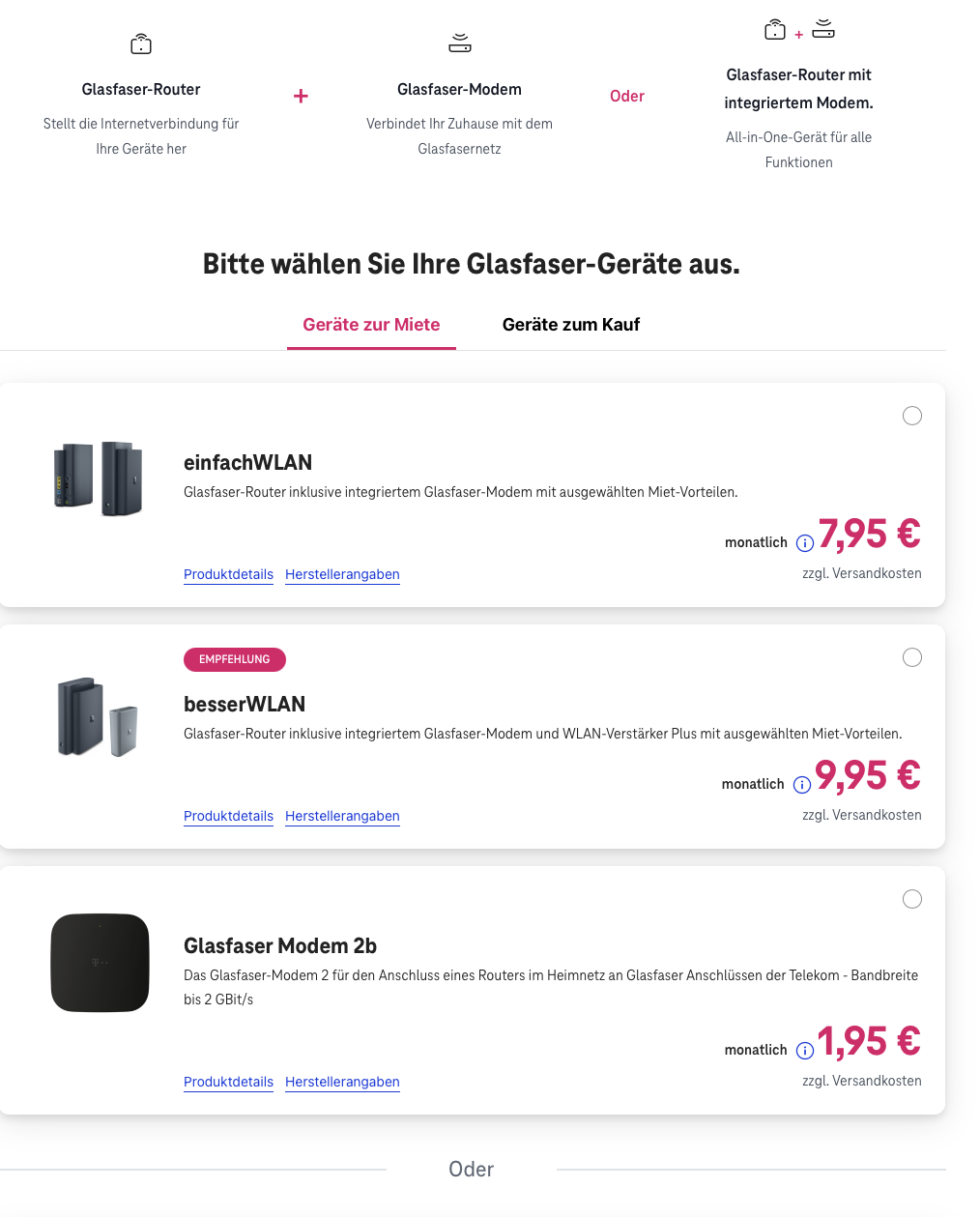

Ich warte auf die Rückmeldung der Telekom, weil bei der Onlinebestellung nicht alles klargestellt wurde.
Dann kann ich nochmal fragen, wie die den Anschluss handhaben.
Bei der Onlinebestellung des Anschlusses werden als Miet- und Kaufoption sowohl Router als auch Modem angeboten. Ich würde gerne so wenig Geräte wie möglich nutzen, und im Idealfall bestehende auch.
Mal schauen, was die Telekom sagt.

Die FritzBoxen haben ein Glasfaser Modem eingebaut, du brauchst also nichts zusätzliches von der Telekom. Man stöpselt einfach das eine Ende der FritzBox beiliegenden Leitung in die Glasfaseranschlussdose der Telekom und das andere Ende in die Fritz!Box. Wir haben die 5530 und die reicht völlig für normale Anwendungsfälle, sonst eben die größere Box.
Die Fritz!Box muss bei der Telekom angemeldet werden, wie das geht steht in der Anleitung zur Fritz!Box und bei telekom.de. Ist aber auch völlig easy. Bei uns läuft das ganze seit 2 Jahren völlig problemlos.
Die Telekom will dir natürlich das Modem und den Router gerne vermieten/verkaufen, aber das brauchst du beides nicht.

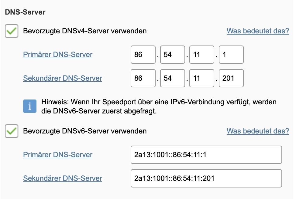

Nur wegen der DNS-Einstellungen sich eine teure Fritzbox kaufen? Die DNS-Einstellungen lassen sich bei den Telekom Speedport-Routern anpassen, hier beim Speedport Smart 4 Plus, bei dem das Glasfasermodem eingebaut ist:

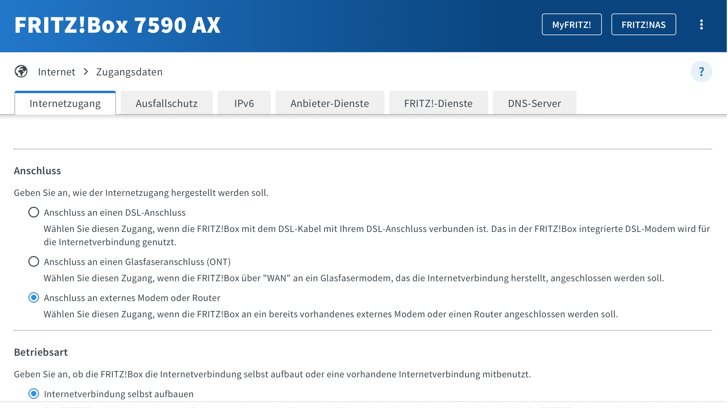

Die FRITZ!Box 7590 AX wird an Glasfaser (FTTH) angeschlossen, indem der blaue WAN/LAN-Port der Box über ein Netzwerkkabel mit dem ONT (Glasfasermodem) des Anbieters verbunden wird.
