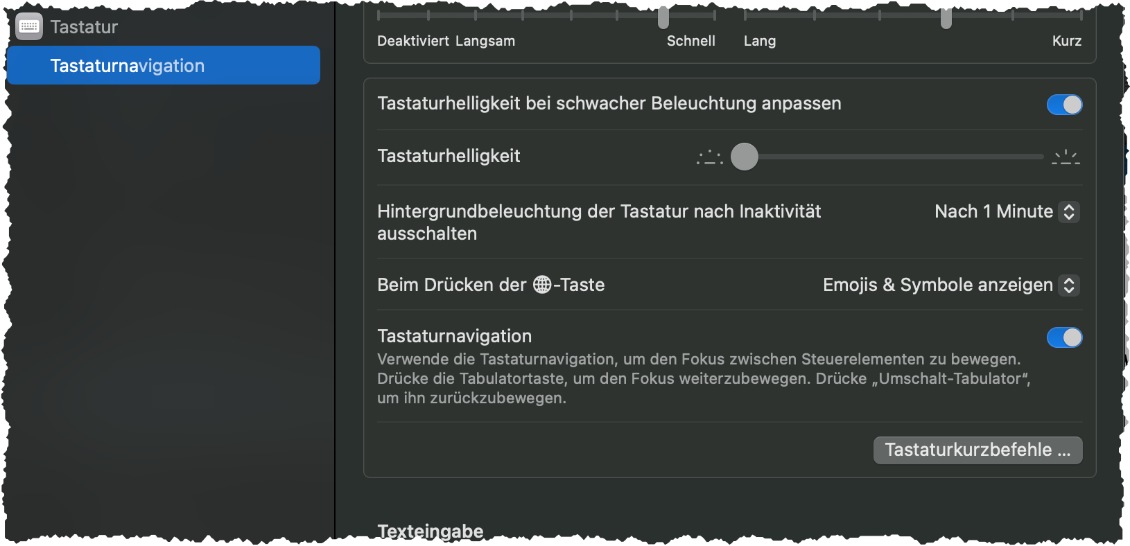

Guck mal hier:
MiErli05.06.2514:28
wäre an bei mir:
funktioniert aber trotzdem nicht mehr.

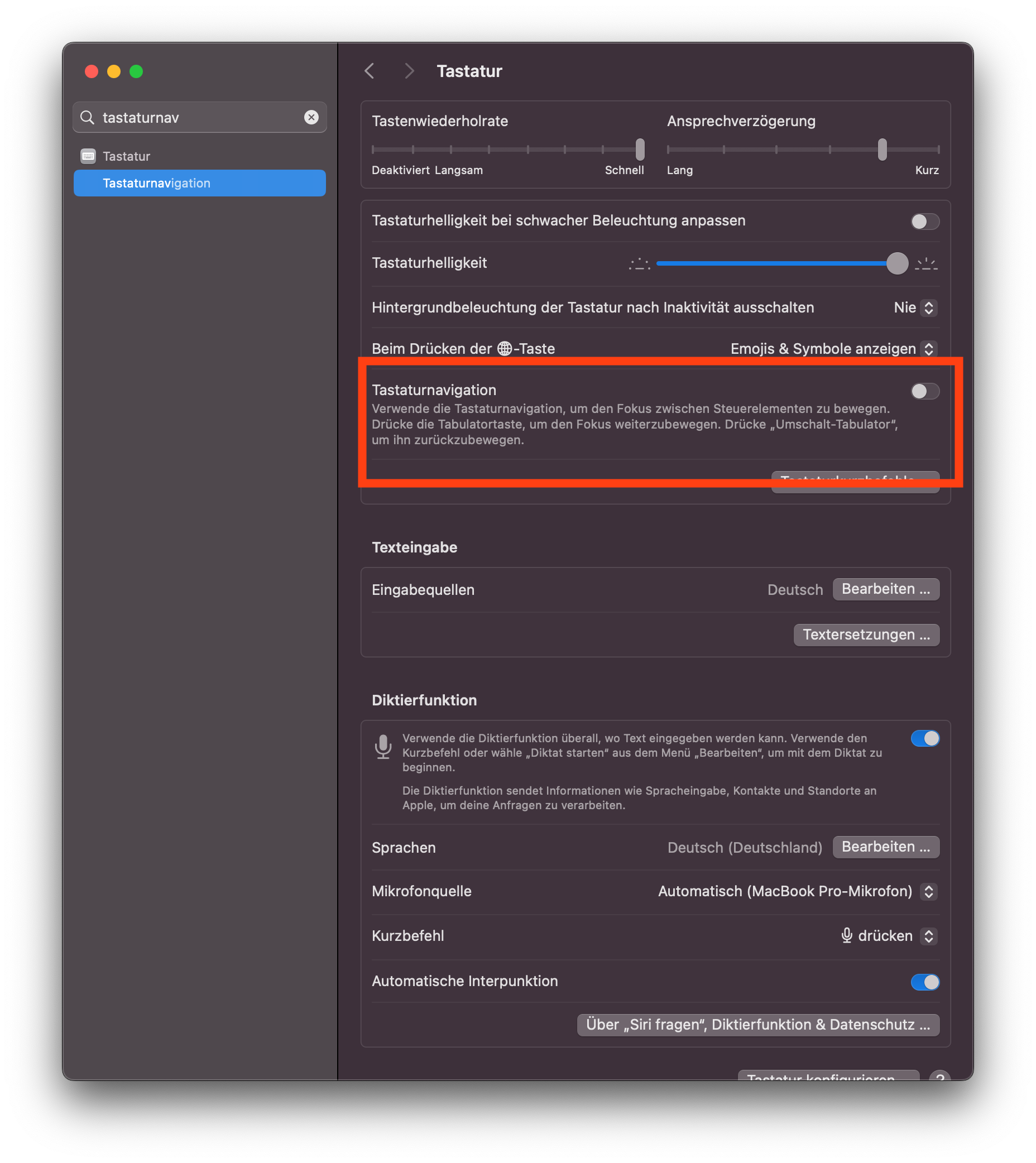

MiErli07.06.2509:26
natürlich ...
ABER -- ich hab es mal in den Systemeinstellung Deaktiviert, und dann wieder Aktiviert jetzt funktioniert es wieder!!
