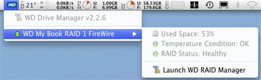

Bild von http://support.wdc.com/product/images/groupfs_114.jpg
Der Fehler tauchte beim Neustart auf, als eine Meldung erschien, die Platte würde nicht korrekt funktionieren, ich möge das Raid-Tool benutzen und den Service anrufen.
Plattentools fanden sie da bereits nicht mehr, oder hingen in einer Endlosschleife. Inzwischen merkt man zwar noch ein leichtes Vibrieren beim Einschalten (so wie man es auch erwartet),
aber selbst die Kontrollleuchte geht jetzt nicht mehr an.
Jetzt ist meine Überlegung, dass wegen der erloschenen Kontrollleuchte einiges dafür spricht, dass der Fehler im Controller liegt, und nicht zwingend bei den Laufwerken.
Da müsste man doch, wenn man sich die gleiche Platte noch mal besorgt, die Laufwerke austauschen können, und falls die Dinger das bisher überlebt haben, dann würde die Sonne wieder scheinen.
Hat da jemand sonst noch eine Idee, was man da machen kann? Ich meine, die Platten zum Test in Einzelgehäuse einzubauen, wird wohl nicht gehen, wegen der RAID-Formatierung.
Bin für jede Idee dankbar. Wenn ich das nicht hinkriege, sind Jahre unwiederbringlicher Informationen einfach weg. Ich bin nicht allzu optimistisch - aber vielleicht hat ja doch noch jemand eine Idee.
Danke schon mal!

Also eins vorweg: Ich kann nachvollziehen, dass Du jetzt Panik hast wegen Deiner kostbaren Daten... aber es sieht wahrscheinlich gar nicht so wirklich schlimm aus in Deinem Fall! Ich habe zwei Platten dieses Typ`s "My Book Studio Edition II" und damit leider auch schon so einiges erlebt... Leider hast Du in Deinem Ausgangsbeitrag nicht geschrieben, welches RAID-Level Du für den Plattenverbund eingerichtet hast, aber ich schließe mal aus dem Kontext (und hoffe für Dich) auf eine RAID1-Konfiguration (Spiegelung).
Grundsätzlich wäre es also erst einmal wichtig zu klären, welche Konfiguration bei Dir läuft bzw. eher lief. Das geht im Normalfall über den "WD Drive Manager" (siehe Screenshot unten). Wenn sich bei Anschluss der Platte (ich meine damit den Verbund) via FW800 oder USB da nix rührt und auch im Festplattendienstprogramm nix angezeigt wird, liegt mit aller höchster Wahrscheinlichkeit ein Defekt im Controller vor - was nicht die schlechteste Nachricht wäre Denn die beiden Festplatten lassen sich ohne Werkzeug von Hand aus dem Gehäuse entnehmen; WD gestattet seinen Kunden bei diesem Modell ausdrücklich die "Selbst-Wartung/Reparatur". Durch Einbau in ein Ersatz-Gehäuse mit funktionierendem Controller würde dann alles ohne Probleme weiterlaufen...
Nach meinem Eindruck ist der RAID-Controller in der My Book Studio Edition II sehr einfach gestrickt, d.h. er kopiert nur Daten, die vom Mac an den Controller gesendet werden einfach auf beide Platten bzw. führt Lösch-Operationen parallel auf beiden Platten aus. Daher dauert das Rebuild (Wiederherstellung) eines RAID1-Verbundes bei der My Book Studio Edition II auch richtig lange
Wenn nicht der Controller sondern eines der beiden Festplattenlaufwerke defekt wäre, würde der "WD-Drive-Manager" Dir dies eigentlich anzeigen. Bitte bau also mal eines der beiden Laufwerke aus dem Gehäuse raus und schließe es direkt (z.B. per externem Single-HDD-Gehäuse) an Deinem Mac an. Ich bin mir 90%ig sicher, dass Du "ganz normal" auf die Platten zugreifen kannst und alle Daten noch vorhanden sind!
Zugehöriges Bild:
