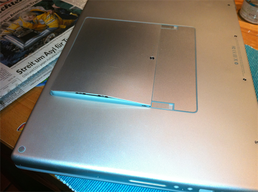

Nun ist es auch bei meinem MacBook Pro 17" passiert. Der Akku ist geplatzt. Ein Anruf beim Apple-Support brachte für mich erstaunliche Erkenntnisse: Nach einer kurzen Recherche in der Datenbank teilte mir der sehr freundliche Mitarbeiter mit, dass es sich um ein vollkommen normales Verhalten des Akkus am Ende der Lebensdauer desselben handelt. Grund für das Aufblähen sei ein Granulat, das sicherheitshalber eine austretende Flüssigkeit bindet und dabei an Volumen zunimmt. Danke Apple, dass ihr solche tollen Sicherheits-Features in Euere Produkte einbaut.
Komisch nur, dass alle anderen Akkus, die ich bisher bis zum Ende ihrer Lebensdauer betrieben habe, nicht aufgequollen sind. Sie haben einfach irgendwann weniger Leistung abgegeben und zuletzt einfach keine Power mehr gehabt. Komisch auch, dass der jetzt sicherheitshalber aufgequollene Akku bis zuletzt ziemlich viel Leistung gebracht hat.
Klar: da das MacBook Pro samt Akku schon mehr als 4 Jahre alt sind, gibt's keine Garantie mehr darauf und auch keine Kulanz.
Aber: müssen wir wirklich davon ausgehen, dass ein geplatzter Akku der Normalfall ist?

jonez 17.02.11 12:21
Mein Akku ist auch aufgequollen, gleicher Typ wie Deiner. Hab ihn vor 2 Jahren gegen einen neuen ausgetauscht, weil er keine Kapazität mehr hatte und vergessen zu entsorgen. Er ist also nach etwa 4 Jahren aufgequollen.
Ich finde nicht das Aufquellen nach 4 Jahren das Problem, sondern dass der Akku schon nach 2 Jahren kaum noch Kapazität hat (bei normaler Nutzung). Akkus älterer Geräte haben länger gehalten, z.B. der von meinem Sony Camcorder (Baujahr 1999) 10 Jahre oder von älteren Powerbooks 5 Jahre.
Apples Aussage mit dem Granulat könnte doch aber stimmen, oder weißt Du es besser?

Nö, ich weiß es nicht besser. Ich werde das Teil mal aufmachen und reinschauen. Ist ja jetzt nicht mehr schwer, er hat sich ja sozusagen selbst geöffnet.
@dirk
Es gab wohl schon Fälle, wo ein aufquellender Akku das MacBook beschädigt hat. Der Apple-Mann teilte mir auch mit, dass dann unter Umständen schon Kulanz für das MBP möglich wäre.
Habe den Apple-Mann auch wg. des neuen MacBook mit fest eingebautem Akku gefragt: angeblich ist das Aufquellen bei den neuen MacBook Pros nicht mehr möglich. Na mal sehen, es gibt ja noch keine Modelle, die 4 Jahre auf dem Buckel haben.

SteveJobs Grund für das Aufblähen sei ein Granulat, das sicherheitshalber eine austretende Flüssigkeit bindet und dabei an Volumen zunimmt. Danke Apple, dass ihr solche tollen Sicherheits-Features in Euere Produkte einbaut.

also wenn ich das richtig verstehe, ist das ganze eine Vorsichtsmaßnahme....
Es kommt doch durchaus oft vor, dass Batterien / Akkus, wenn sie nicht mehr funktionieren, auslaufen.
Um hier eine Beschädigung des ganzen MacBooks zu vermeiden, hat Apple in die Akkus ein Granulat eingesetzt,
dass die austretende Flüssigkeit aufsaugt und dabei logischerweise aufquillt.
Also ich wäre dankbar, dass die Batterieflüssigkeit sich nicht im ganzen Gehäuse verteilt hat,
sondern nur der Akku aufgequollen ist.
Dies würde übrigens auch erklären, warum es Fälle gab, bei denen Apple Schäden am Gehäuse anstandslos ersetzt hat! (da hat das geplante aufquellen wohl nicht ganz funktioniert...)

Das mag zwar für die MacBooks, wie im obigen Bild, eine Lösung sein.
Wie wirkt sich das jedoch auf die neuen MacBooks aus?
Bei denen ist doch der Akku intern fest eingebaut, oder nicht?

Akku ist nicht gleich Akku. Die aktuellen MacBook Air zum Beispiel haben einen Lithium-Polymer-Akku. Dieser ist anders konstruiert, als der über 4 Jahre alte Akku, der aufgeqollen ist.
Ein Lithium-Polymer-Akku enthält keinen flüssigen Elektrolyten sondern einen festen bis gelartigen. Also braucht es hier auch kein Granulat, um austretende Flüssigkeit aufzufangen.

Kann man so nicht Unterschreiben.
Mein Macbook Air ist jetzt nach fast vier Jahren auch dicker geworden.
Das Case hat sich sogar etwas verborgen. Dachte erst es läge an "äußeren Einflüssen". Waren es aber nicht, sondern der Akku ist aufgequollen.
Macht aber nichts. Gerät aufgeschraubt und Akku entfernt. Glück gehabt das es ansonsten nicht beschädigt wurde und ersatzt bei Amazon für 89 € bestellt.
Ersatz eingesetzt und fast wie neu. Prima.

Also das ist merkwürdig. Beim Apple Support, wo ich mal gearbeitet habe, hätten wir einfach den Akku getauscht, je nachdem, ob's eben kostenlos geht, oder nicht, hätten wir dann den Preis genannt, und damit wär's gegessen.
Corky 12.01.12 13:42
Die Aussage des Apple Mitarbeiters ist hier tatsächlich richtig.
Alerdings können sich auch die aktuellen Akkus zum Ende ihrer Lebenszeit aufblähen.....Sie können, müssen aber auch nicht. Die meisten verlieren einfach nur an Kapazität.
Habe letztes Jahr ein MacBookAir gesehen mit aufgeblähten Akku, Rund wie ne Kugel, Akku raus, keine bleibenden Schäden am Gehäuse!
