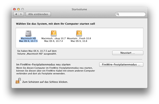

_mäuschen
02.01.13
17:34
Wenn in FPDP Mount Point
dann is's das Startvolumen
Zugehöriges Bild:
_mäuschen
02.01.13
17:35
Oder das oberste Volumen auf dem Schreibtisch,
wenn alle Volumen angezeigt werden,
_mäuschen
02.01.13
17:40
Oder das blau hinterlegte Volumen in Systeimeinstellungen
Zugehöriges Bild:
