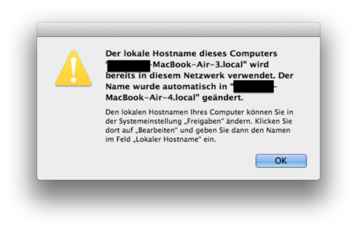

Bei meinem neuen MacBook Air (2012) erscheint alle paar Tage wieder die folgende Meldung (siehe screenshot).
Der Hostname wird immer weiter nach oben gezählt. Ich kann diesen zwar in den Systemeinstellungen wieder auf den ursprünglichen Namen zurücksetzen, doch nach ein paar Tagen ist da wieder eine 2 hinten dran.
Woran liegt das? Was kann ich dagegen unternehmen?
Falls dies etwas zur Sache tut: Das MacBook Air ist hier im Netzwerk per Ethernet mit einer AirPort Extreme verbunden. Im Netzwerk gibt es einige weitere Macs sowie einen Drucker an der AirPort Extreme. Zudem ist noch eine AirPort Express zur Vergrösserung der WLAN-Reichweite vorhanden.
Vielen Dank für hilfreiche Antworten.

du hast ein weiteres MBA in deinem Netz, welches den selben Hostnamen trägt.
Finde es, ändere den Namen und Ruhe ist.

Passiert meist, wenn man einfach ein anderes System gecloned hat mit Carbon Copy Cloner z.B.

Richtitsch!
Und man dann vergessen hat den lokalen Horstnamen zu ändern

Leider nicht nur dann. Das Problem wurde hier schon diskutiert. Ich habe auch 3 Rechner im Netzwerk. Alle sauber aufgesetzt, jeder hat seinen eigenen Hostname. Dennoch fängt einer der drei immer wieder mit der o.g. Meldung an und zählt seinen Hostname hoch. Eine Lösung oder auch nur einen nachvollziehbaren Grund habe ich auch bisher nicht gefunden.

Der Rechner sieht sich selbst im Netz. Wlan und Lan sind Aktiviert
Dadurch sieht der Rechner seinen eigenen Hostnamen.
Entweder Lan oder Wlan dann ist Ruhe.

Tja, Rechner hat nur WLAN......
Heute dann der MacPro, nur im LAN an einer Airport....

Mehrere OS Partitionen?

Bei mir passiert das nur, wenn der Rechner in Ruhezustand geht. Solange der Mac an ist oder nur der Bildschirm aus ist, behält er seinen Namen.

1 einzige Partition. Im Netz hängen: 1 MacPro, 1 iMac und ein MbP. Der Namenswechsel apssiert ohne Regelmäßigkeit und ohne dass einer der drei Rechner einen gleichen Namen im Netz trägt.

Es gibt drei Stellen, an denen man das regelt, gut erklärt ist das u.a. hier:
Versuche also mal folgendes im Terminal:
scutil --set ComputerName MacPro.deinedomain
scutil --set HostName MacPro.deinedomain
scutil --set LocalHostName MacPro
"deinedomain" kann z.B. der Name Deines Routers sein ("fritzbox" z.B.)
Das selbe dann auch noch beim iMac:
scutil --set ComputerName iMac.deinedomain
scutil --set HostName iMac.deinedomain
scutil --set LocalHostName iMac
Und beim MacBook:
scutil --set ComputerName MacBook.deinedomain
scutil --set HostName MacBook.deinedomain
scutil --set LocalHostName MacBook

Es gibt in meinem Netzwerk nur 1 Gerät mit dem entsprechenden Namen, und es gab auch nie ein anderes Gerät, welches diesen Namen trug. (Auch keine Clones o.ä.)

nicht ich: Befolge bitte meinen Rat, das was Du in Systemeinstellungen/Freigaben siehst, ist nicht alles …

Und für "deinedomain" kann ich auch einfach .local nehmen?
Also
scutil --set ComputerName MeinName-MacBook-Air.local
? Wie gesagt, es gibt kein anderes Gerät im Netzwerk (und gab auch nie) mit diesem Namen.

Ja, kannst du machen.
Wichtig ist nur, dass Du
alle drei
Einstellungen per scutil setzt, so wie von mir beschrieben.
PS: Und beim LocalHostName darfst Du dann das .local nicht benutzen, dort dann nur den Namen. Aber erkennt man ja auch in der Beschreibung.
