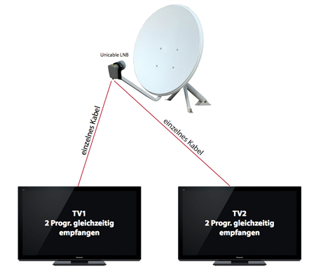

Hier noch eine schematische Darstellung, wie es aussehen soll:

Okay, ich habe die Frage inzwischen mit Hilfe eines Experten für Sat-Technik klären können – wenn auch nicht zu meiner vollsten Zufriedenheit. Wen es interessiert, hier sind verschiedene Lösungswege:
Mein Ziel war es ja, mit jeweils
nur einem Kabel
einen Twin-Tuner betreiben zu können. _mäuschens "Lösung" war natürlich in sofern Unsinn, als dass bei einer normalen Einkabellösung nur dann zwei Programme gleichzeitig wiedergeben werden können, wenn der Eingang entsprechend durchgeschleift ist und wenn deren Polarisation und Frequenzband identisch ist, was in Zeiten diverser HD-Sender oftmals nicht der Fall ist.
Die Unicable-Lösung funktioniert leider nicht so, wie ich mir das gedacht habe, weil dabei erstens die Geräte
in Reihe
geschaltet werden müssen und weil neben einem Unicable LNB auch ein passender Switch nötig ist. – Nicht wirklich befriedigend.
Eine technisch ziemlich aufwendige Lösung wäre der Einsatz sogenannten Stacker / De-Stacker. Mittels Band Stacking können diese Geräte mehrere Satellitenbänder über ein Kabel senden und per spezieller Hardware am Ende wieder "teilen":
Leider ist das eine ziemlich teure Lösung.
Noch eine Möglichkeit wäre die Verwendung eines speziellen Routers wie dem Technirouter.
Ist leider auch nicht ganz billig, aber wäre eine Möglichkeit, sofern der Tuner kompatibel ist.
Die nächste Lösung wäre eine Sat-Verbindung über Powerline, wozu ebenfalls weitere Hardware notwendig ist.
Alle diese Lösungen haben nach Auskunft meines Kollegen den Nachteil, dass sie der Signalqualität nicht gerade förderlich sind, weshalb er mir empfahl, den "Königsweg" zu nehmen. Das heißt: Doch lieber zwei Kabel pro Twin-Tuner verlegen. In meinem Wohnzimmer habe ich das sowieso liegen, nur für den zweiten Raum müsste ich ein zusätzliches Kabel verlegen, was leider etwas aufwändig ist. Deshalb werde ich in dem zweiten Raum wohl einfach auf eine Twin-Tuner-Lösung verzichten. Es besteht ja auch noch die Möglichkeit, Aufnahmen vom Hauptgerät zum Zweitgerät per Netzwerk zu streamen. Also wird die einzig notwendige Investition die in einen Tripple- oder Quad-LNB sein.

Hallo Sonorman,
Unicable ist ein sehr gutes und zuverlässiges System.
Das LNB, welches Du Dir ausgesucht hast, kannst Du getrost verwenden. Es stellt Dir 4 Frequenzen zur Verfügung, über welche Du 4 SAT-Receiver (Twin-Receiver = 2 SAT-Receiver) einzeln ansteuern kannst.
Du kannst also mit einer Antennenleitung vom LNB losgehen und evtl. bei Bedarf diese Leitung aufsplittern/verteilen. Dieser Verteiler muss Unicable-tauglich sein! z.B. TechniSat 2-Wege Sat-Verteiler (Art.-Nr.: 0000/3220).
Wichtig ist, dass jeder Receiver "seine" Frequenz erhält und keine Frequenz doppelt ist!
Kleinste Frequenz - längstes Antennenkabel, höchste Frequenz - kürzeste Antennenkabel.
Bitte immer erst den Receiver auf Unicable-System einstellen, erst dann Antennenkabel anschließen!!! (Sonst kann es zu Zerstörung des LNBs kommen. Oder spezielle Antennendosen nutzen, die das Unicable schützen.)
Ansonsten viel Spaß bei der Nutzung.
