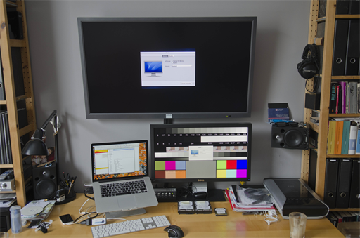

ich bin seit kurzem Besitzer eines MBP Retina 15" und habe ein Problem: je nachdem, welchen externen Monitor ich anschließe (Dell 2711 mit 2560 x1440 Pixeln oder Barco LX-46 mit Full HD, springt meine Retina-Auflösung immer hin und her und die Desktop-Icons werden immer neu arrangiert. Kann man die Retina-Auflösung nicht fest einstellen, sodass das MBP nicht darauf reagiert, was für zusätzliche externe Monitore betrieben werden (diese stehen nicht auf "Bildschirme synchronisieren").
Unterscheiden die beiden Thunderbolt-Ausgänge sich eigentlich? Im vorderen eingesteckt wird der Barco mit voller HD-Auflösung gefahren, im hinteren mit VGA-Auflösung im Fenster mit schwazen Balken drumrum...
Alle Monitore sind über Mini-Displayport auf Displayport-Kabeln von Delock verkabelt, mit dem ich bei meinem MBP 17" nie Probleme dieser Art hatte.
Vielen Dank für Eure Unterstützung und ja, ich habe bereits gegoogelt und nix adäquates gefunden...

die beiden Displays befinden sich an je einem Thunderbolt-Anschluss, wobei der Barco nur am vorderen vernünftig angesteuert wird (siehe oben) Den HDMI-Ausgang nutze ich nicht.
Barco und Dell laufen in Ihrer nativen Auflösung, was bei LCDs ja auch Sinn macht (ebenfalls s.o.)
Das Problem tritt nicht nur auf, wenn beide Monitore angeschlossen sind und laufen, sondern bereits bei einem. Wenn ich den nach getaner Arbeit ausschalte, dann springt das Retina in den Monitor-Einstellungen auf "Optimal für Retina Display", dabei soll es in der skalierten Einstellung bleiben, nämlich zwischen "Optimiert (Retina)" und "mehr Fläche".

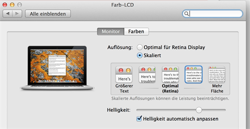

Habe jetzt mal einen Screenshot von meinen Settings gemacht, so wie es sein soll.
Die Displays sind nebeneinander angeordnet. SMC Firmware-Update ist gemacht, ebenso das neuste CUDA-Update. Lediglich 10.8.3 ist noch nicht eingespielt.

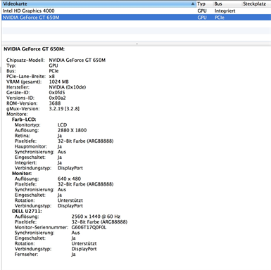

This system has dual graphics processors -- a NVIDIA GeForce GT 650M with 1 GB of dedicated GDDR5 SDRAM and Intel HD Graphics 4000 with memory shared with the system. The system automatically switches between graphics systems based on use (when applications use OpenGL, Core Graphics or other graphically demanding technologies, the system will use the dedicated graphics card, otherwise it will use Intel HD Graphics to conserve battery life).
Eventuell findet also eine Umschaltung vom genügsameren 4000er zum NVIDIA Prozessor statt. Und gleichzeitig damit eine Auflösungsumstellung am internen Retina Display.
Vielleicht spielen also sogar Stromspareinstellungen bzw. das Verhindern von Übertemperaturen mit rein
Wenn Du in den System Profiler gehst, dann müsste man da ja nachschauen können, an welchem Graphik-Prozessor welcher Monitor gerade betrieben wird?

wenn keiner der externen Monitore an ist, dann läuft die Chipsatzgrafik, wenn externe Monitore an sind, die Nvidia (siehe Screenshot).
Wobei er hier gerade mal wieder den Barco in der Auflösung reduziert hat (ohne mein Zutun)

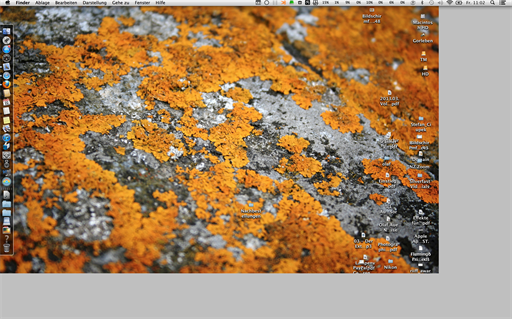

habe ich gemacht, leider gibt es immer noch Darstellungsfehler (siehe Anhang).
Schade!

Das ist ja jetzt noch ein ganz anderer Effekt. Das Bildschirmfoto - eingeschickt an Apple - sollte sicherlich schnell zu einer Stellungnahme führen können.
