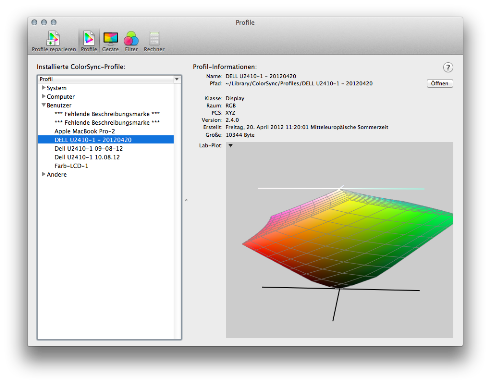

Hoi zusammen
ich habe im Moment gerade ein mühsames Problem mit der Kalibrierung meines Dell U2410 mit dem Spyder3 Pro.
Immer wenn ich ihn neu kalibriere, beschneidet der Spyder den Farbumfang (Bildschirm ist auf Adobe RGB 1998 eingestellt, Gamma Eingang auf MAC). Schaut euch mal die angehängten Screenshots vom ColorSync Dienstprogramm an.
Die Kalibrierung vom April weist doch den viel grösseren Farbumfang auf. Hier sehen die Fotos auch "normal" aus. Sowie vergleichbar, was Farbe und Kontrast angeht, wenn ich die Bilder auf unkalibriertem iPad, iPhone und MacBook Pro anschaue.
Nehme ich das Profil von der frischen Kalibrierung, kommen die Farben völlig übersättigt daher, Kontraste sind zu stark und die Tiefen saufen auf dem Screen visuell komplett ab.
Jemand ne Idee wo das Problem liegen könnte? Ist eventuell der Sensor im Eimer und ich sollte mir nen neuen Spyder4 Pro oder Elite holen?
greez
„If your pictures aren't good enough, you're not close enough.. (Robert Capa)“

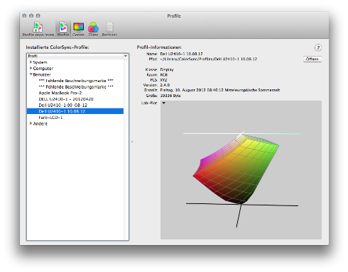

Und hier noch der Screenshot von der aktuellen Kalibrierung.
