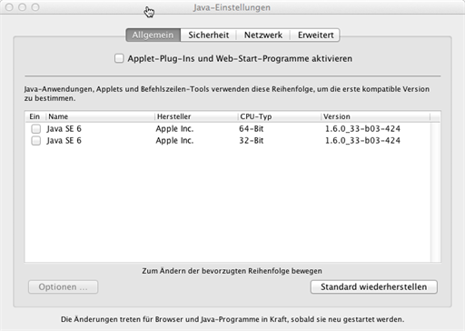

die Reihenfolge spielt ne Rolle, mit der das in den Java-Einstellungen hinterlegt ist.
Insbesondere wenn die noch von apple kommende 6er auch inst. ist.
Ausserdem ist die 7er nur 64 bit
Das schliesst diverse 32bit browser aus.
Un wenn schon 7:
Dann 7u7 gibts seit vorgestern bei oracle.
die 7u6 war die erste für den mac von oracle. Und die Version hat einige sec-Lücken. Die würd ich nicht verwenden.
Zugehöriges Bild:
sffan
01.09.12
11:57
Erläuterung zum Bild:
ich hab nur J6 drauf, und idR. abgeschaltet - deshalb alle "unchecked".
Auch den Text im hier oder auf der eigenen Kiste lesen.
Wer J7 haben will: explizit aufrufen (jdk) oder über "nach oben schieben" J7 zuerst prüfen lassen. Zumindest im Safari6 (64bit) sollte das funzen (ML, evtl. auch schon unter Lion)

Java Einstellungen kann Java 7 SE nicht anzeigen.
Man kann es also dadrüber auch nicht (de)aktivieren.
Erst wenn Java SE Dev Kit 7
installiert wird taucht auch Java 7 SE in den Java Einstellungen auf.

Doch - dafür muss ich das temporär wieder einschalten.
Zumindest wenn man jdk nutzt - ist so wie im meinem screenshot eingestellt abgeklemmt.
Ich brauche die sw (für logitech harmony) nur sehr selten.
Ob das wasserdicht ist, weiss ich nicht, aber definitiv sicherer. Das Zeugs wird immer ähnlicher zu adobe flash.
Falls ich mal gezwungen bin j7 zu installieren, werd' ich auch das jdk verwenden. Es stimmt - nur das taucht dann in den "Java Einstellungen" auf.
Hab das in meiner Test-Umgebung für ML (zweite bootdisk) ausprobiert.
