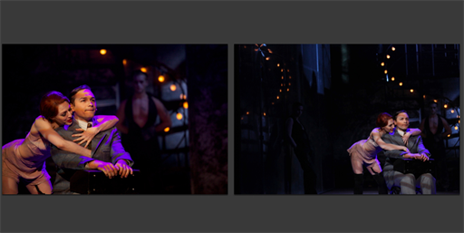

Hallo. Seht euch doch bitte mal dieses Fotos an. Es stammt aus einer Auftragsarbeit. Seht ihr die krassen violettfarbenen Farbausrisse an den Schultern, Haaren, Fingern. Auf den Originalen der Kamera sind diese auch Vorhanden, aber bei weitem nicht so krass, fehlerhaft abgezeichnet, sondern durchaus im Bereich normaler Einfärbung.
So wie diese Bild sind ein Teil der Fotos, andere wiederum nicht. Wie kann es dazu kommen? Am Bildschirm der Kamera sind die Fotos durchaus o.k. Es passiert wohl irgendetwas beim Entwickeln in Aperture, aber was? Ich finde keinen Weg die Farbirritation zu beseitigen. Auch über die RAW Entwicklung kann die Farbirritation nicht beseitigt werden.
Ist mir noch nie passiert, so was.
Liebe Freunde, Kollegen - es geht um stundenlange Arbeit, um hunderte Fotos. Wer mir hier hilfreich zur Seite stehen kann, dem ist mein Dank gewiss, und diese soll dann auch honoriert werden.

Neue Erkenntnis. Das erste Vorschaubild ist noch o.k. Bei jedem "klick" oder anwählen des Vorschaubildes entsteht etwas mehr dieser Farbirritation. Kuckt mal foto1.
Zwei Bilder unmittelbar nach einander gemacht. Das rechte durchaus normal, das linke wurde nicht bearbeitet sondern einfach nur doppelt "angeklickt", im Viewer Modus groß gestellt. Dann schreibt sich während "Laden..." die Information ins Bild.

Eigentlich kann man so etwas über die RAW-Entwicklung korrigieren.
Meiner Meinung passiert das, wenn die Kamera durch die schnelle Auslösung den Weißabgleich nicht richtig einstellt.
Aber, wie schon gesagt, über RAW müsste man das lösen können.
Wenn Du möchtest, kannst Du mir einmal die OA von der Kamera –nicht Aperture– schicken. Dann schaue ich mir das an. So, kann ich Dir nicht wirklich weiterhelfen.
Klingt ganz danach, als wäre das auch nur das JPG-Vorschaubild. Ist in Lightroom auch so. In jedem RAW ist gleichzeitig ein JPG eingebettet, damit Vorschaubilder angezeigt werden können und auch die Kamera was zum Anzeigen hat. Wählt man zum ersten Mal ein Foto in der Datenbank aus (und lässt nicht automatisiert Vorschaubilder rendern), dann wird zunächst die JPG-Vorschau geladen, während im Hintergrund das RAW entwickelt wird. Sobald das fertig ist, springt die Anzeige auf das neue, mit Programmeinstellungen entwickelte Bild, und da scheinen dann die Farbabrisse aufzutreten.
Ist zumindest in Lightroom so, ich vermute in Aperture wird das auch so sein. Deckt sich auch mit deinen Beobachtungen.
(Bei mir verschwinden durch diesen Prozess auch Hotpixel immer wie von Geisterhand. Einmal Bild vergrößern, weg sind sie )
Hast du denn einen RAW-Entwickler vom Kamerahersteller? Teste mal, ob das da auch auftritt. Die meisten RAW-Spezifikationen sind nicht öffentlich gemacht von den Herstellern, daher müssen Apple und Adobe "raten", was die Rohdaten jetzt zu bedeuten haben. Per Reverse-Engeneering und Co. Daher sind bei Problemfällen teils die Herstellerprogramme im Vorteil. Wäre zumindest interessant, was da geliefert wird!

hi pogo, ich denke apperture und der apple raw converter ist damit ein wenig ueberfordert. check die cr2 datei doch mal mit acr in photoshop oder im camera beiliegenden canon raw entwickler.
bin mir ziemlich sicher, da sieht das resultat anders aus.

Hast wohl Recht. Habe jetzt mit meiner PS CS4 Version eines der MKII Bilder geöffnet - einwandfrei. Bitte, was ist acr, und was muss ich tun um auch die MKIII Fotos öffnen zu können?
Das wäre der schnellste Weg um meine Arbeit fortsetzen zu können.

Hallo. Also:
Ich hab mir jetzt LR besorgt und Tests gemacht. Auch dort tritt der Effekt mit selbiger Heftigkeit auf, und kann mehr oder weniger gut kompensiert werden, besser als in Aperture, aber zum Teil auch nicht deutlich besser, je nach Bild. Es scheint, als verwendet LR hierzu Technologie wie in PS, weil das Procedere und die Ergebnisse sehr ähnlich sind.
Ich muss da heute eh noch mal hin, und zusehen wie es besser geht. Leider kann ich nicht testen.
Was meint ihr, wie man der Sache fotografisch begegnen kann?
Übrigens, zum Einsatz kam einCanon EF 70-200mm f/4L IS, und das 24-70mm
Es wurden ja auch hunderte Aufnahmen gemacht die o.k. waren. Ich glaube beobachten zu können, dass das Problem bei zu schnellem Auslösen in Folge zu Stande kam. Alles noch ein bisserl unter Vorbehalt.
Ohnehin brauch ich ein extrem schnelles Handling in der Entwicklung. Da kann ich gar nicht zu viel via PS noch Feinarbeiten, oder viele Arbeitsschritte einfügen. Rein und raus, mein Ding zu Zeit.

Ohne den ganzen Thread gelesen zu haben, was du siehst ist eine einfache Überbelichtung in einem Farbkanal. Bühnenlichter sind in einem sehr engen Farbbereich (Wellenlänge) und dort dafür extrem hell. Wenn du nun auf das weisse Licht (Gesichter) belichtest, kann es sein, dass ein violetter Strahler dafür völlig überbelichtet und ausbrennt.
Sehr schön siehst du dass im Beispiel von flocko. Dort ist die Überbelichtung sogar so extrem, dass du eine Verschiebung vom Violett ins Weiss hast. An der Stelle wurde sehr Sensor einfach massivstens überbelichtet.
Grundlegend gibt es zwei Erklärung. 1. Abstände und Helligkeit (2. Erklärung weiter unten)
Ausgehend von der Lichtquelle verlierst du Lichtintensität im Quadrad zur Verdopplung des Motivabstandes. Oder anders ausgedrückt. Wenn eine Lichtquelle von einem Meter Abstand auf zwei Meter Abstand zu deinem Motiv verschoben wird, reduziert sich die Helligkeit auf deinem Motiv um 2 Blenden.
Ergo, Musiker steht ca. 8 Meter von der Lichtquelle entfernt, hat eine Belichtung von f2.8, 1/125s bei ISO800. Dann ist ein Punkt in der Luft der 1m vor der Lichtquelle liegt bereits 6 Blenden heller. 50cm vor der Lichtquelle sind es 8 Blenden und so weiter.
So, wie kannst du das Problem lösen.
1. Garnicht, lebe einfach damit. Das gehört bei Konzert/Bühnenfotografie einfach dazu
2. Nutze eine leichter Unterbelichtung, damit lässt sich der Effekt reduzieren
3. Lightroom liefert IMO deutlich schönere Ergebnisse an den Abrisskanten (wirken weicher als bei Aperture) - vermeiden lassen sie sich aber nicht
