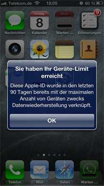

Ich habe ein riesiges Problem, welches scheinbar Apple selbst nicht kennt...
Heute war ich im Store und hab mein iPhone 5 tauschen lassen da die Power Taste kaputt war....Um es kurz zu machen....es gingen insgesamt drei neue iPhones über die Theke. Bei einem war das Spaltmaß zwischen Glas und Alurahmen riesig und bei dem nächsten war der Home Button schief. Bei dem welches ich mittgenommen ist bei der Lautstärketaste oben kein Druckpunkte zu spüren Aber hab ich erst zu Hause bemerkt.
Leider habe ich nur ein Backup aus der iCloud. Diese meldet mir beim Wiederherstellen kurz bevor die Apps geladen werden folgendes:
SIE HABEN IHR GERÄTE LIMIT ERREICHT
Diese Apple ID wurde in den letzten 90 Tagen bereits mit der maximalen
Anzahl von Geräten zwecks Datenwiederherstellung verknüpft.
Meine Daten wurden zwar wiederhergestellt, jedoch werden die Apps nicht neu geladen und nichts geht mehr.
Der Telefonische Support konnte mir nicht weiter helfen und im Store wusste auch keiner damit etwas anzufangen.
Hat jemand noch eine Idee ?

Gehe mal in iTunes auf Deinen Account und schau, welche Geräte dort in der Cloud mit Deinem Account verknüpft sind. Alle alten Geräte entfernen....vielleicht klappt es dann wieder.
00-Schneider
Danke, hab ich schon. Keine Veränderung.

Ganz einfach.
Per Email an den iTunes Support wenden und just die Problematik schriftlich darlegen. Innerhalb max. 48 Std. wird das Problem was Du hast behoben.

Ich bin beim Telefon Support etwas weiter gekommen. Den ganzen Samstag haben die versucht das Problem zu fixen. Ist bisslang leider noch nicht gelungen. Diese Meldung kommt wohl äußerst selten und das noch keiner tatsächlich bearbeitet. Das ganze wurde nun an die Entwicklung weitergeleitet. Montag 17 Uhr gehts weiter.
Werde berichten.

Apple hat sich bereits bei mir gemeldet:
Bitte versuchen Sie diese Schritte um das Problem zu lösen: 1. Rufen Sie in iTunes das Einblendmenü "Store" auf. 2. Wählen Sie "Meinen Account anzeigen". 3. Geben Sie Ihr Kennwort ein. 4. Wählen Sie neben "iTunes in der Cloud" die Option "Geräte verwalten". Sollte die Meldung danach immer noch erscheinen, geben Sie mir bitte den Namen sowie die Seriennummer des alten iPhones mit an.
Habe ich natürlich ausprobiert, funktioniert aber immer noch nicht
Habe nun die gewünschten Daten an Apple geschickt, ich hoffe die klären das bald

Heute habe ich neue Informationen bekommen.
Dieser Fehler ist ganz neu. Apple kennt diesen selbst noch nicht. Es gibt bisslang kine Fälle, bzw. Melden sich erst seit ein paar Tagen immer mehr Leute denen das auch so geht.
Dieser Fall wird nun nach Californien getragen, da dies hier nicht mehr bearbeitet werden kann.
Ich bin auch total gefrußtet da ich zwar ein iPhone habe, jedoch die Apps nicht nutzen kann. Sollte es wirklich soweit kommen das mein Backup nicht wiederhergestellt werden kann, dann bin ich weg. Ich nutze Täglich diverse Apps in denen ich Daten seit über zwei Jahren angesammelt habe.
Für mich währe es ein riese verlußt.

00-Schneider
Seit wenigen Minuten läufst wieder. Die Apps werden nach und nach runter geladen und sind wieder mit alten Daten nutzbar !!!!'
puuuhh.
Bekomme morgen noch einen Anruf. Werde berichten.

Apple hat mir eine Email geschrieben:
mein Name ist ... und ich bin iTunes Store Senior Advisor vom iTunes/Mac App Store Kundendienst. Ihr Fall wurde an mich weitergeleitet. Sehr gerne helfe ich Ihnen weiter. Könnten Sie bitte nun erneut Ihr Backup aufzuspielen? Einige Änderungen wurden nun auf Ihrem Ihrem Account vorgenommen. Falls das Problem weiterhin bestehen sollte, schicken Sie mir bitte erneut eine Email.
Es funktioniert alles wie normal, alle daten und einstellungen sind wieder da.
Also wenn ihr das Problem habt, meldet euch bei Apple, die regeln das...
