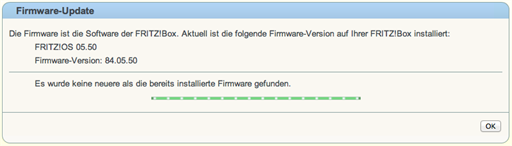

Kurzes Update: Es wird kein Firmware-Update gefunden, demnach müsste es die aktuellste sein. Screenshot anbei.

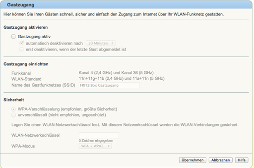

Der Gastzugang ist aber nicht an oder? Da kann man nämlich eine Zeit einstellen.
Ich habe die gleiche Fritz!box und deine Firmeware version stimmt mit meiner über ein.

yew
20.02.13
20:21
Hi
nach der Versionsnummer zu urteilen, ist das die neueste Firmware von AVM
FRITZ!OS 05.50
Firmware-Version: 84.05.50
