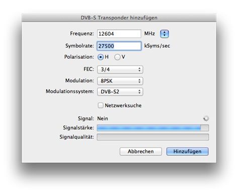

Ich habe versucht, über die Funktion «Sender hinzufügen» (s. Screenshot für WDR HD) mit Frequenztabellen aus dem Internet ein paar Sender hinzuzufügen, aber dann kam immer nur kurz ein «Bitte warten»-Dialog und mehr ist nicht passiert.

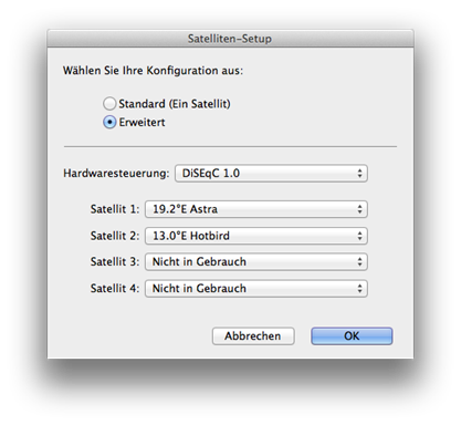

Hast du zum Einrichten den Assisten benutzt? Hier läuft es problemlos mit diesen Einstellungen:

Ja, mit dem Assistenten. Dieses Fenster sieht bei mir genauso aus.

mactelge
Ist sichergestellt, das an deinem SAT-Antennenkabel nicht noch jemand anderes dranhängt?
Richtiger Satellit eingestellt - siehe Screenshot. Findet mehr als 400 Sender...

Komisch, ich hab alles genauso eingestellt.

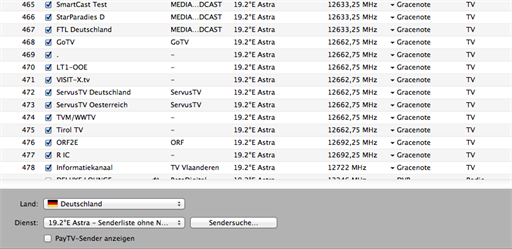

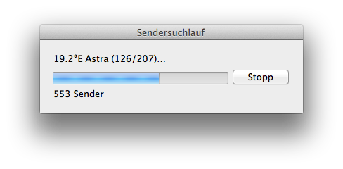

Das Sendersuchlauf-Fenster sieht bei mir übrigens so aus. Die ganzen Sender werden auf den ersten ca. 50 Frequenzen gefunden, danach kommt kein einziger mehr dazu.
Wenn ich in der Senderliste die Pay-TV-Sender anzeige, erscheinen die privaten HD-Sender (Pro7 etc.) übrigens (man muss zahlen, um das Zeug in HD sehen zu können?). Die Sender meines Vertrauens sind aber weiterhin nicht zu sehen.

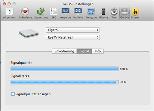

Sorry, war ein Tippfehler meinerseits. Hier das Setup. An der Schüssel hängt ein Empfangsteil mit 8 Anschlüssen. Davon sind sechs belegt, die sechs Kabel führen in die diversen Wohnungen des Hauses. Mein Kabel ist ca. 15 Meter lang und hängt bei mir aus der Wand. Daran steckt ein Dämpfungsregler, den ich mir neu gekauft habe. Daran nochmal ein 1 Meter langes Kabel (wegen der Anschlüsse von Regler und Receiver musste da noch mal eins dazwischen). Und dieses Kabel führt in den Sat Free. Keine Zweitreceiver oder ähnlicher Schnickschnack.
Mit irgendetwas wird dein Nachbar ja Sat schauen und den könntest du zum testen mal anschließen, um deinen Empfang zu testen
Ehrlichgesagt kenne ich keinen meiner Nachbarn so gut, dass ich ihn bitten könnte, mal eben seinen Fernseher und seinen Receiver zu mir zu stellen, damit ich ein bisschen rumprobieren kann Ich würde das ganze also lieber alleine lösen.
Ich habe jetzt die letzten Tage auch nochmal das Phänomen beobachtet, dass die ARD-Sender nur sporadisch funktionieren. Das Fazit ist jedenfalls: sie funktionieren immer mal ein paar Minuten hervorragend (Signalqualität 100%), die meiste Zeit (ohne dass es einen erkennbaren Grund fürs Umschwenken gäbe) aber gar nicht (Signalqualität 0 oder 10%). Wiegesagt, dieses Problem gab es anfangs nach dem Setup nicht, ich habe EyeTV da aber auch nur ein paar Mal benutzt und erst jetzt nach ein paar Wochen wieder Zeit gehabt zum Basteln und Ausprobieren. Kann also sein, dass es anfangs nur Glück war, dass es mal drei Tage funktioniert hat.
Alle anderen Sender (die ich empfange) funktionieren durchgehend super, auch Herumwackeln an den Kabeln bringt keine Änderung der Qualität. Ich bin durch und durch ratlos
Welches offensichtliche Problem könnte ich noch übersehen haben?

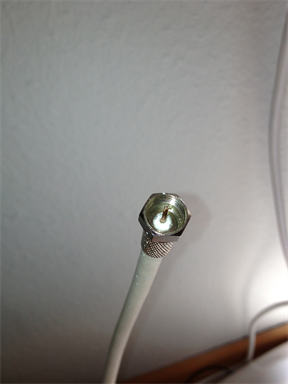

Und hier noch ein Bonusbild: der Stecker vom Kabel von der Schüssel in meine Wohnung. Doch viel intakter, als ich es in Erinnerung hatte.
Besser hab ich das Bild bei den Lichtverhältnissen und mit dem iPhone einhändig leider nicht hinbekommen, vielleicht erkennt man ja trotzdem ein bisschen was.

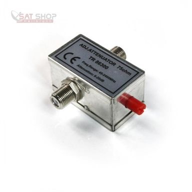

Das Problem ist ganz einfach. du musst das Signal um 20db senken dann geht es.
dämpfungsregler rein und schon wird alles gut.
Und glaub nicht das dir ein Fachgeschäft helfen kann. Ich hab im nach hinein alle befragt
alles verkaufen wollten sie nur das hier nicht.
mactelge
mk27ja95
...man sollte doch froh sein, wenn die Signalstärke so gut ist! Ich verstehe nicht, warum da eine Absenkung erfolgen soll.
Kannst du das bitte mal für einen Signal-Laien erklären?
Zugehöriges Bild:
mk27ja95
Das hängt mit dem Multischalter (8 Parteien) im haus zusammen ! Bei zu staken signal kommt es zu einer Überteuerung ! und man sieht bestimmte Gruppen nicht mehr. Da ist auch mal gerne die pro 7 gruppe komplett weg
Zugehöriges Bild:
mk27ja95
Bei mir hab ich es auch gemacht und alles war ist gut! Es kann aber auch am Multischalter auf dem Dach liegen. dann muss ein Techniker es umschalten.

Wie im Ausgangspost beschrieben, habe ich so ein Teil schon eingebaut. Daten: -20db, Frequenzbereich 0,1-2400MHz. Damit kann ich das Signal auf ca. 90 % senken. Oder muss ich es noch stärker senken? Aber warum hat dann gestern alles funktioniert?

Probier es doch mal mit höherer Dämpfung. Bei mir hab ich nur etwa 70% Signalstärke und alles läuft inkl. PayTV. Hab da noch nie Probleme mit gehabt. Nutze aber als Empfänger FIREDTV S2, ist aber denke ich baugleich mit den Elgato-Teilen.
