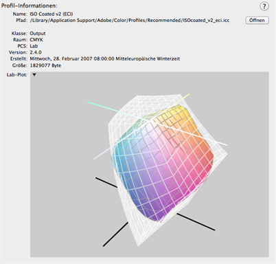

roca123
Also diese ganze Colormeter Zeug kannst du dir im Privatbereich schenken… die Displays haben eigentlich nur noch geringe Abweichungen und ich glaube auch nicht, dass dein Drucker mit eignen Farbprofilen bestückt werden kann.
Am besten du installierst dir das ISO Coated v2 Farbprofil (benutzen die meisten Druckereien für den Bogenoffset).
Mit Hilfe des Softproofing im LR4 kannst du dir anzeigen lassen wie das Bild im ISO Coated v2 aussehen wird.
Es ist auch möglich die Farbabdeckung deines Monitors im vergleich zum ISO Coated v2 darzustellen.
Das geht mit dem ColorSync Dienstprogramm, als erste ISO Coated v2 wählen danach auf das schwarze Dreieck und für Vergleich merken klicken, jetzt kannst du dein Monitor Profil wählen und die beiden vergleichen und evtl. schwächen deines Monitors ausmachen.
Zugehöriges Bild:

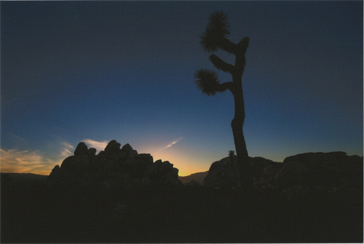

nightx
So habe mal just for fun bei Foto Paradies Bilder bestellt. Die meisten sehen ganz gut aus, abgesehen davon das sie zu dunkel sind. Ich habe natürlich aus LR exportierer Jpegs genommen.
Das krisseln auf dem Bild oben kommt nicht vom Fotopapier und in der Datei war er auch nciht zu sehen. Hat jemand von euch Profis eine Erklärung?Er taucht nur bei dunklen Bildern auf.

roca123
Foto Paradies
Mit welchem CMYK Profil arbeiten die?
Hast du einen Softproof mit diesem Profil gemacht?
Sieht nach einer hohen Kompression der JPGs aus.
Die Bilder hatten 300 DPi bei der vorgegebenen Größe?

nightx
Nein kein Proof, einfach nur mal die Bilder bestellt. 300 DPI ist jetzt nur der Scan von dem Foto.
Die komischen Artefakte im dunklen habe ich am Rechner weder im Tiff noch im Jpg gesehen.
Am Profil hab ich nichts geändert. Ist das "für imac optimierte" Profil aus den Standard-Einstellungen.
